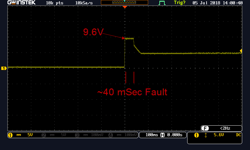

主要升压部分似乎正常工作、因为我看到9.6V 稳压电压一直持续到故障关断发生。

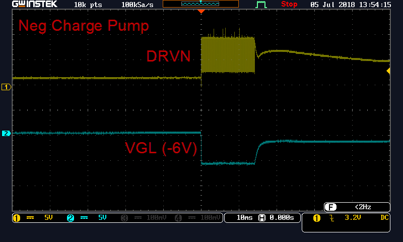

通过检查负电荷泵上的 DRVN 引脚(P18)、很明显电路在-6V 电压下正常工作、直到故障延迟关闭组件。

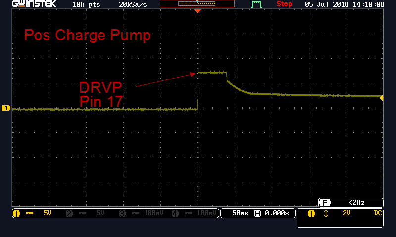

但是、与负电荷泵电路不同、Pos 电荷泵在 DRVP 输出端不显示任何活动。
根据我的判断、除 pos 电荷泵之外的所有部件都在工作。  引脚17处没有 DRVP 信号。
我对正电荷泵的问题感到困惑。  感谢您的意见和建议。

    在发布此帮助请求后的一小时内、我解决了我的问题。 我的 Tdy1和 Tdy2延迟设计不正确。 Tfault 延迟为45ms 时、Tdy1和 Tdy2的总延迟必须小于45ms。 因此、我将 Tdy1修改为0msec、以满足我的要求。 现在、正电荷泵在 Vs (BOOST)之后上升~ 25毫秒。 一切都好。
