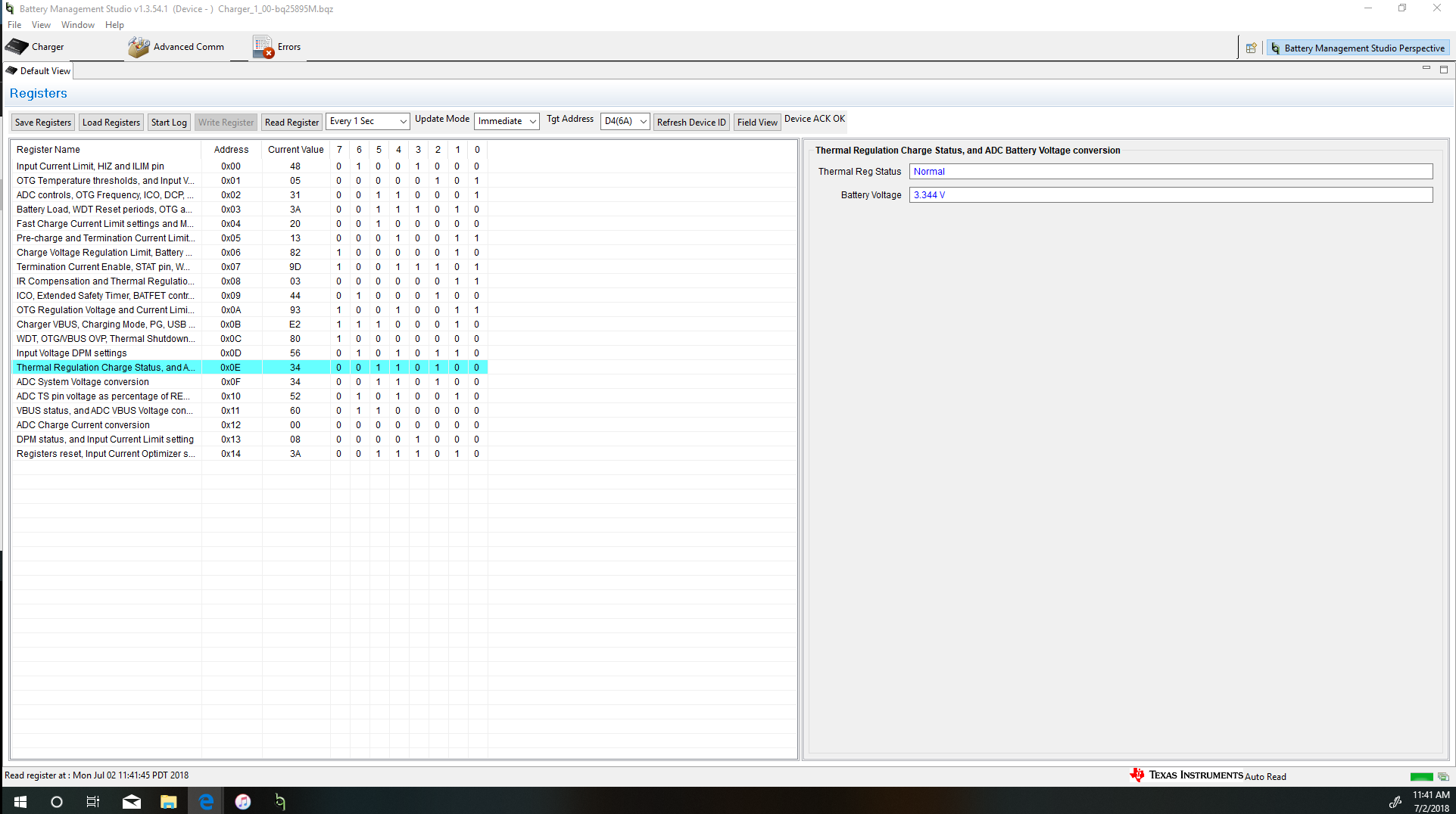

我尝试读取我的电池电压。 电池电压在 Battery Management Studio 中为3.344V、但在我的 Tektronix 振荡器中为3.45V。
我不明白原因以及如何解决这个问题。 我们将感谢您的任何帮助。

    您在哪里测量电池电压? 是否应用了 VBUS 并对充电器进行了充电? 您能否使用万用表在 EVM 板上的 BAT 测试点进行测量并与 ADC 进行比较、而不是使用示波器? ADC 测量 BAT 引脚上的电压。

    我将测量 EVM 板上 TP5挂钩或 BAT 测试点处的电池电压。
    充电器未充电。
    我目前没有电压表。
    我对此非常陌生、因此我们非常感谢您的帮助。
    谢谢。
    示波器测量值与 ADC 测量值之间的差异可以通过每个值的精度来解释。 ADC 可能位于低侧、示波器可能正在测量高侧。 示波器上的电压/除法是多少。 如果您降低 V/D 并使用偏移、您可能会获得更精确的测量结果。
    此外、如果未应用 VBUS、则 ADC 仅在 MINSYS 电压寄存器设置低于电池电压时才会准确读取。 我记得、默认设置是3.5V。 如果您将 MINSYS 电压寄存器降低至3.0V、ADC 是否会报告一个靠近示波器的电压?

    降低 V/D 肯定会使振荡器值更接近 ADC 值。 为什么?
    与 MINSYS = 3.5V 和 OFFSET = 0mV 相比、设置 MINSYS = 3.0V 和调整电压 DPM 偏移不能提供更准确的测量。
    两次测量之间的差值现在小于0.1。
    电压 DPM 偏移是否是您要求我使用的偏移?
    是否有其他方法可以使差异变得更小?
    感谢 Jeff。
    随着 V/D 变小、示波器分辨率会提高。 您可能在小于0.1V 的电压下处于充电器的 ADC 和示波器的容差范围内。
    感谢 Jeff。
    那么这应该是可以的。
