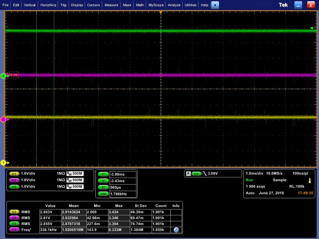

我的客户已使用 TPS62150配置电流电路。
如果输入电压低于 FB 引脚两端的电阻器设置的输出电压、
您希望看到输入电压。 但现在我们已经确认了开关操作异常。
是否有办法解决这个问题? 还是可以用另一个 IC 替换它?

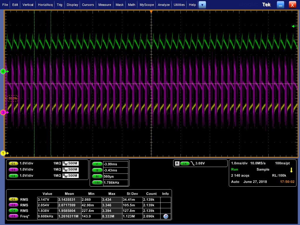

    我们的客户说、他们希望输入电压低于设定的输出时输出电压。
    CH1:输入电压2.8V,CH3:VFB,CH4:Vout (2.8V 设置)
    NG
    CH1:输入电压2.0V,CH3:VFB,CH4:Vout (2.8V 设置)
    感谢您分享波形。 两个波形的测试条件/设置有何不同?
    该 IC 具有100%模式、因此当输入电压低于目标输出电压时、它会将输入电压传递到输出电压。 但是、它具有 UVLO、可在大约2.8V 的输入电压下将其关闭。
