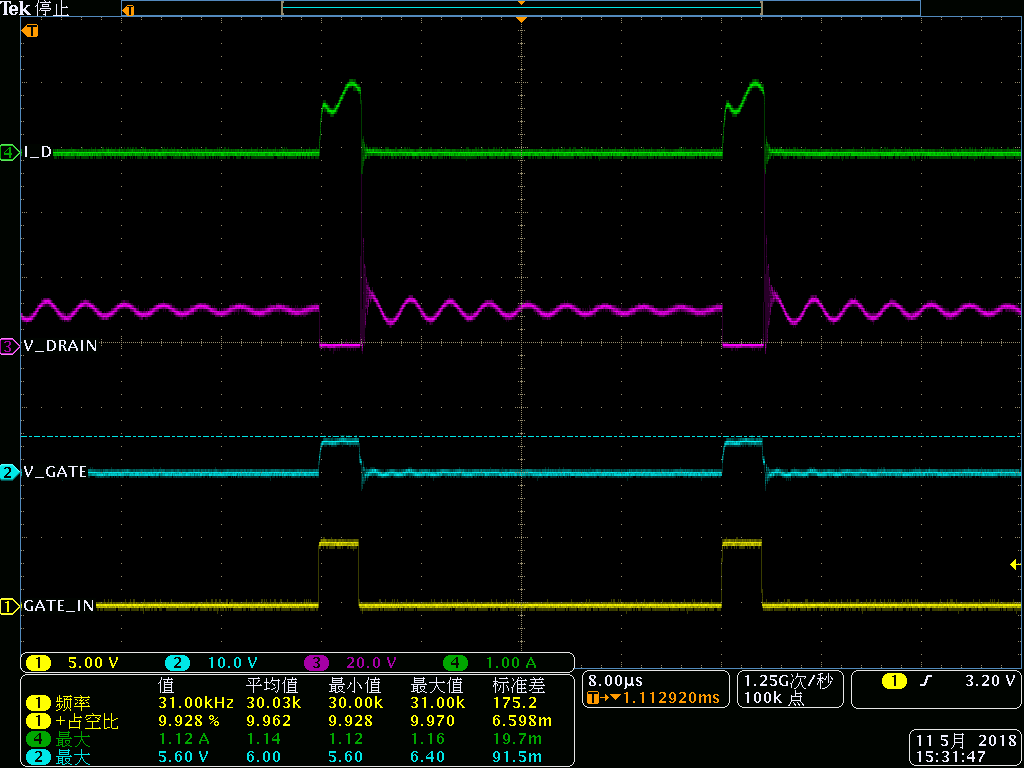

LM2937的输出(5V 输出)出现问题。 原理图如下所示。
TP106连接到输出 PWM 信号的信号发生器。 PWM 信号的频率和占空比可手动调节。

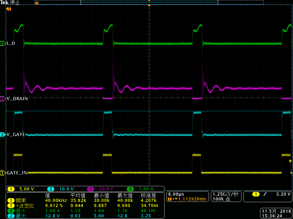

当频率低于30kHz 时、一切似乎都正常。 但是、随着频率上升、LDO 的输出电压(LM2937ES-5.0/NOPB)也会上升、直至 VIN 电压。
如您所见、当频率为31kHz (GATE _IN 是 TP106的电压信号)时、MOSFET 栅极的最大电压(V_GATE)为5.6V。
随着频率上升至40kHz、MOSFET 栅极电压上升至12.8V。 通过万用表测量、LDO 的输出也为12.8V。
有人能解释这种奇怪的现象并提出解决办法吗?
非常感谢!

    您能否添加显示 LM2937 5V 引脚和 VIN 引脚电压的示波器图?
    Kai

    这是 LM2937输入和输出的波形。
    整个范围
    一段两个开关周期
    您好、Jimny、
    我认为 Q100会不时地突然振荡、并且该振荡会通过飞镖靶栅极电容或公共电源电压 Vin 耦合到其余电路中。 我会在测试中使用 LM2937的 Vin 和 Q100的不同电源电压。
    Kai
    你好、Jimmy、
    如果输入电容器增加到10uF 或22uF、LDO 的输出会发生什么情况。 可能是输入上的振荡耦合到 LDO 的输出。 您是否可以尝试增大输入电容器并让我们知道结果?
