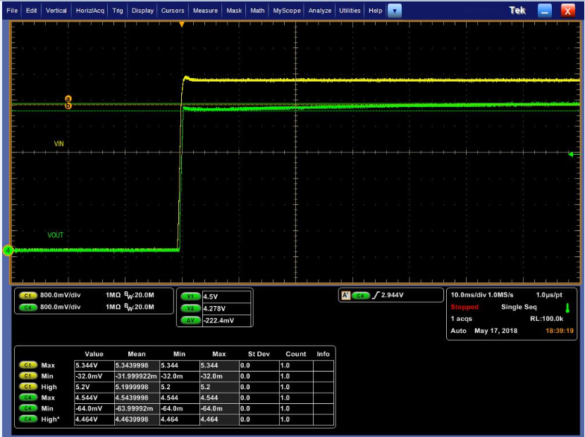

客户使用 TPS7A9001DSK。
5.25V 至4.5V/0.5A
5.25V 至5V/0.5A

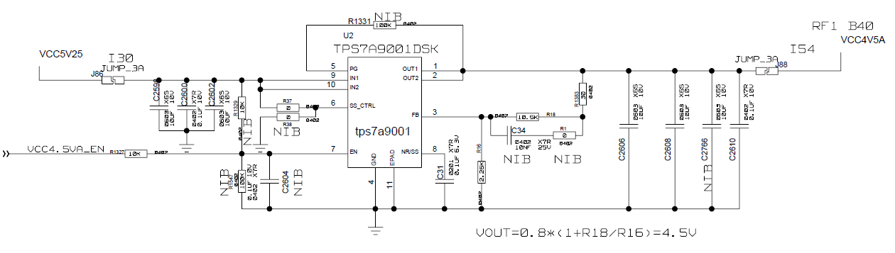

原理图如下所示。
在启动测试时、客户会看到输出电压将上升到接近理想值的值、然后缓慢上升到理想值。
例如。 5.25V 至4.5V/0.5A
电压上升到4.278V、然后缓慢上升、大约40ms 后、输出电压等于4.5V。
客户想要控制导致这种现象的原因是什么?
有办法解决它吗?
谢谢。
    5.25V 至4.5V/0A
    5.25V 至4.5V/0.18A
    5.25V 至4.5V/0.5A
    5.25V 至5V/0A
    5.25V 至5V/0.18A
    5.25V 至5V/0.5A
    以上测试都是类似的输出波形。
    尊敬的 Max:
    这是 TPS7A90的正确行为。 这里发生的情况是、软启动电路处于开启状态、直到 Vout 达到其标称值的97%。 一旦 Vout 变为高电平、NR 引脚(误差放大器的基准)将通过内部 RNR 电阻器充电、直至达到正确的基准值。
    您可以尝试减小 NR/SS 电容器的尺寸、然后将启动从快速设置更改为较慢设置、以获得与使用其他 SS_CTRL 设置时相同的启动时间。
    请告诉我这是否能帮助您。
