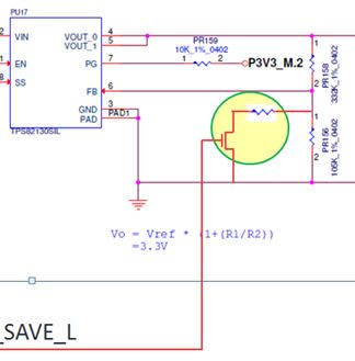

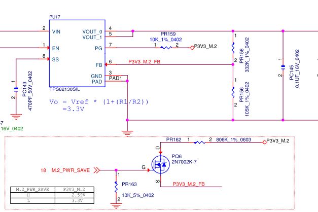

我想知道 TPS82130可应用于输出电压开关(3.3V 至2.7V)、如下图所示。
是否会有副作用?
    您好、Wang、
    是的、允许使用该 FET +电阻器电路对输出电压进行裕量调节。
    您好、先生:
    如下图所示、对于电压开关应用、如果 MOSFET 和电阻器并联在顶部电阻器上。
    有任何副作用吗?
    您好、Wang、
    这可能是可以的、但由于其源极端子不在 GND 电势、因此更难驱动 FET。 现在、您需要大于其阈值电压+ 0.8V FB 引脚电压的栅极电压才能将其打开。 例如、1.8V 供电的 MCU 无法实现这一点。
