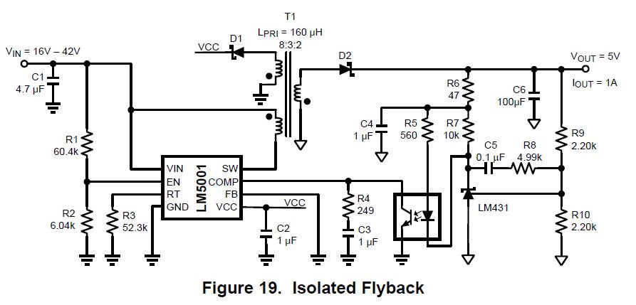

尊敬的团队:
我看到 LM5001可用于反激式拓扑(如下图所示)。 我是否可以知道 LM5001是否可以满足我的客户要求? 如果不是、您能否帮助建议合适的解决方案? 谢谢你。
要求:
1. Vi = 36~54V
2、Vo = 5V/2A
集成初级侧 MOSFET。
4.没有 PSR 解决方案,我需要精确的输出电压。
5.隔离式
该芯片将与 TPS2373搭配使用。

    您好、Polly、
    LM5001不适合此应用、因为输入电压过高。 如果使用高匝数比变压器、则 MOSFET 上的电压将高于75V。 如果使用较小的匝数比变压器、则初级电流过高。
    请给我一些时间来查找另一个器件。

    您好、Polly、
    36-54V 输入电压来自什么? 很难找到集成了 MOSFET 的解决方案。
    以下是参考设计 :http://www.ti.com/tool/PMP4475。 请看一下。
    Zack
