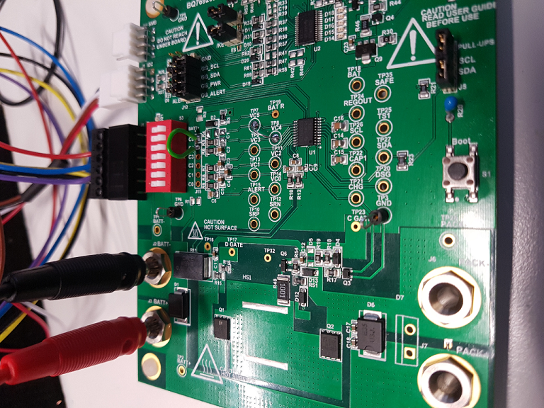

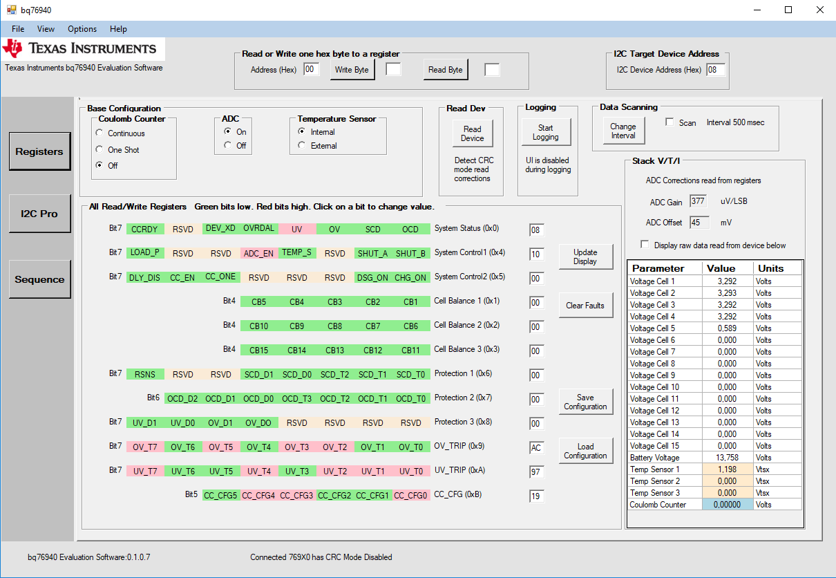

我已修改 BQ76920EVM 以使用4节锂电池运行、但第5节电池的读数始终约为60mV、高于 UVminqual。 这会导致 UV 跳闸和 DSG 被禁用。
这是我的过程:
电路板预处理:
1) 1)打开 S3上的所有开关
2) 2)移除 J12上的跳线
3) 3) J15上的 C5和 C4短接
4) 4)将 TP7-VC5与 TP8-VC4短接
5) 5)移除 R4
6) 6)移除 C1 (不需要)
连接并供电:
1) 1)使用 I2C 将 EV2300连接到 J8
2) 2)连接 BATT -
3) 3)连接电池测量(J1)
4) 4)连接 BATT+
5) 5)按启动(S1)
6) 6)打开 BQ76940评估板。 软件
我缺少什么吗? 我还尝试更换 AFE 芯片并获得相同的结果。

    在减少电池节数时、不建议将顶部电池短路。 请参阅 bq76920数据表第8.1.1节和 bq76920EVM 用户指南第6.3节中的推荐方法。 当顶部电池输入 VC5具有特殊功能、可在 BAT 电源附近的共模下运行。 当顶部电池短路时、VC4现在在电源电压下运行、但它没有相同的共模功能、未使用的电池可能会显示较大的残余电压并触发 UV、如您所见。
    请按照建议连接电池。
