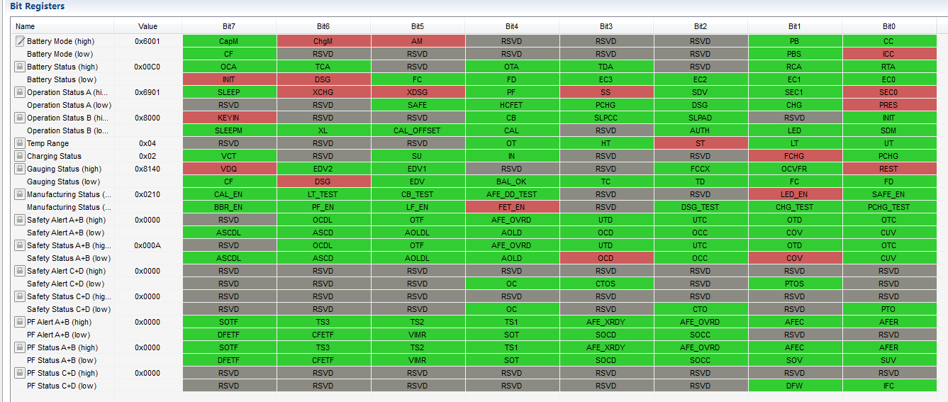

最近、 Bq76930+Bq78350中使用了一个项目 、该项目在正常使用一段时间后突然无法进行正常充电和放电。
状态指示器接口如图1所示。
    您好 Jason、
    根据您显示的状态、您有两个错误会阻止充电和放电:
    COV:电池过压
    OCD:放电期间过流
    COV:
    1-检查是否有任何电池充电过度(在 BQ-Studio 中查看各个电池电压)。
    2-检查您的 COV 阈值是多少。
    3-错误激活后,您还必须允许电池电压恢复到低于“恢复”阈值。 否则、错误将保持活动状态、您将无法充电。
    OCD:
    1-检查放电过流值是多少。
    与 COV 相同。 为了清除错误、电流必须低于配置的"恢复"阈值。 默认情况下、此限制设置为+50mA。 这意味着您必须对误差进行一点充电才能清除。 在我们的系统中、我们使用接近于零的负(否则、此误差将永远不会清除)。
    您可以在 BQ78350 TRM 中找到有关保护寄存器的信息。 这里有一整章关于保护的内容。
    米歇尔
    感谢您的回复 Michel、您绝对正确。 这两种保护功能已在两个方向上禁用 FET。 Jason、请清除保护措施、您应该能够再次使其正常工作。

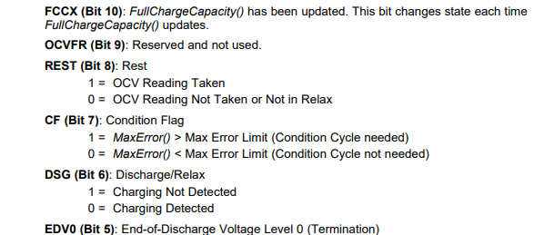

    您好 Michel,
    为什么图1中的监测状态[RESPON]始终为高电平?
    让我来告诉您我们的测试流程:
    充电时、COV 保护被触发。 在 COV 保护未恢复之前、放电保护会再次启动。 如何解决这种情况?
    Jason
    其余位仅表示 BQ76939能够读取开路电池电压读数。 下面是 TRM 中描述的屏幕截图:
    为了帮助您、您能否向我们发送电池电压(BQ Studio 顶部部分的屏幕截图也会这样做)?
