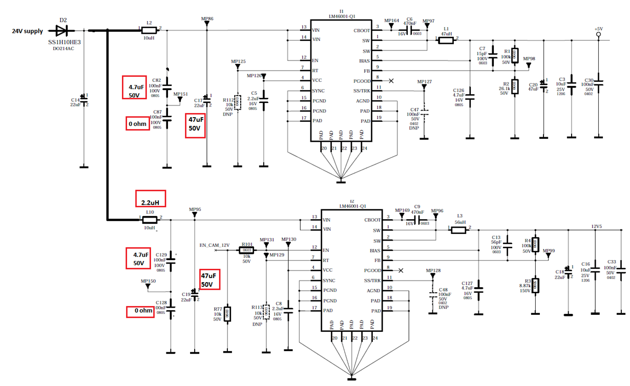

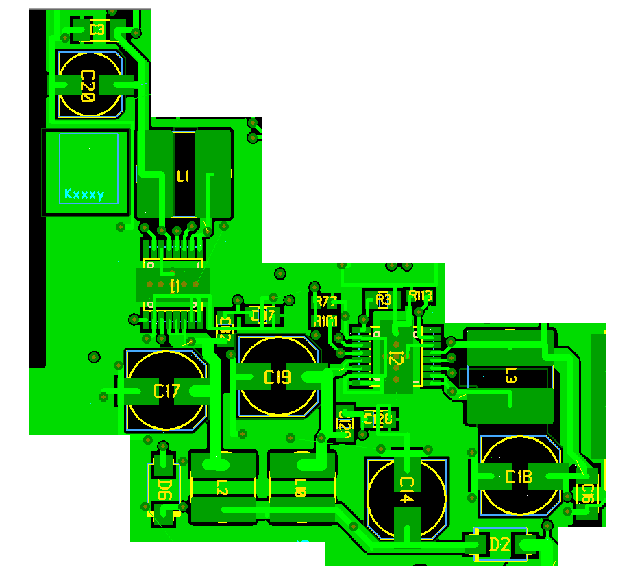

我们使用 LM46001-Q1进行24至12V 转换@电流500mA。 SW FRQ 为500kHz。 在传导发射测试中、峰值为@ 49dBuV。 我们无法在输入侧稳压器的 CLC 滤波器的任何组合处抑制此情况。 请就此提供帮助。 目前、我们使用的是22uF - 10uH - 22uF 滤波器。 我们希望抑制低于20dBuV 的发射。
Vinayak
    您能否分享您的原理图和布局?
    您好 Frank、
    我在这里要连接电源部分的 sch 和布局。
    在这里、使用上面的原理图和 C14替换为陶瓷电容器、我们完全消除了5V 稳压器的辐射。 但是、我们无法抑制12V 稳压器的发射。
    如果我们在上述原理图前面添加39uF - 6.8uH - 22uF 滤波器、则会抑制所有发射。 但我们无法更改 PCB 布局。 请在上面的原理图中自行推荐合适的滤波器。
