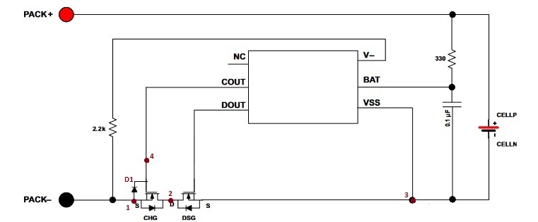

我正在设计基于 BQ29707 IC 的单节锂聚合物电池保护电路。 原理图与数据表示例类似:
我需要将电流限制在大约500mA。 我选择了 CSD17381F4 FET。 该 FET 在 Vgs = 3.5V 且 T = 25°C 时的 Rdson = 95m Ω 因此、在本例中、我们有:
I =(90mV)/(2 * 95m Ω)= 473mA。
此计算是否正确? CSD17381F4 FET 是否是电池保护电路的理想选择?
提前感谢您!
    您好、Nick、
    如果您在进行计算时遵循以下文档中的设计示例、则应该可以
    www.ti.com/.../bq2970.pdf

    感谢您的回答!
    集成二极管在这种应用中不会成为问题吗?
    不,我不相信。
    但是、当 CHG FET 闭合且放电电流流经 CHG 体二极管时、情况又如何呢?
    在本例中:
    点3和1之间的电压:u31 < 0;(U31大约等于体二极管正向电压)。
    U41 = U31 (COUT 处于 VSS 电位)。
    因此 D1变为打开...
    COUT 和 DOUT 引脚为高阻抗。 如果 CHG FET 导通、电流将不会流经 D1
