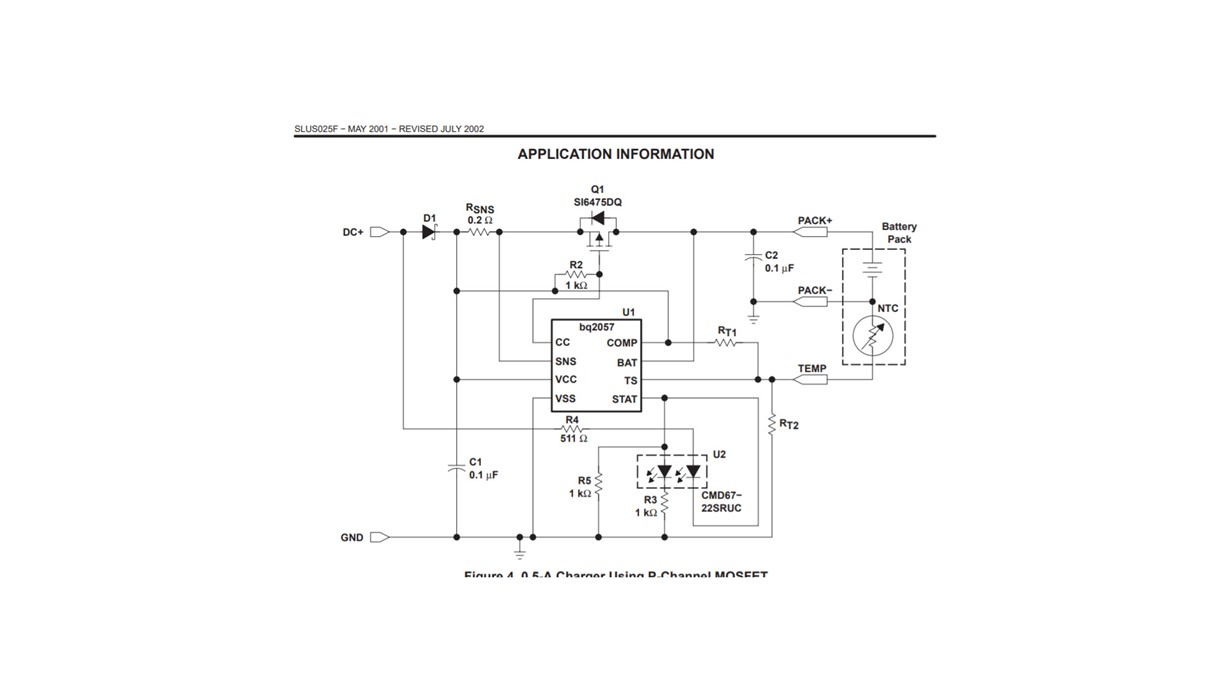

我正在测试 bq2057 (4.2V) IC、原理图符合数据表应用
请注意、P 沟道 MOSFET 用作线路稳压器。
事实证明、充电器在4.1V 电池电压下几乎进入 CV 模式。
为什么是这样? 阈值电压应为4.2V。 我确信该部件不能
4.1V 版本、因为封装为 SOIC8、因此可提供4.1V 选项。

    您使用的是 BQ2057T 还是 BQ2057W? BQ2057T 将电池电压调节为4.1V、BQ2057W 将电池电压调节为4.2V。

    芯片编号为 BQ2057 39k AZRL。 该器件是大约2年前从 Farnell 购买的、列为4.2V 器件。
    此外、它采用 SOIC 封装、因此不提供4.1V 选项(根据数据表)。
    芯片的感应线直接连接到正极电芯端子、因此我相信问题不是来自
    充电负载下的压降、编程为440mA。
    感谢您的支持。

    当电池电压为4.1V 时、STAT 引脚是处于低电平还是处于高电平?
    您好、UPAL、
    -STAT 引脚在大约4.08电芯电压时变为低电平、然后充电模式更改为 CV。
    P 沟道 MOSFET 为 SIR414DP。
    VCC 为6V。
    -对于测试、NTC 未连接、并且根据数据表中的建议、TS 引脚严格限制为 VCC/2。
    -根据 BQ2057数据表中的 TI 应用手册、所有其余组件和原理图。
    所有导线都尽可能短且阻抗较低。
    Jo

    您能否提供您的应用原理图?
    非常感谢。
    您好、UPAL、
    原理图与 TI 应用手册中的原理图相同、不同之处在于:
    pchannel MOSFET SIR414DP
    -NTC 省略用于测试、Rt1=RT2=10k
    Jo
    感谢您观看原理图 Jo、
    只有当电流逐渐降低至充电终止阈值时、充电器才会终止充电。 当充电器进入电压调节阶段时、充电器会监控充电电流、您仍可以为电池充电、直到充电电流达到终止电流。

    如果以4.08V 的电压进入 CV 模式、这意味着充电电流将以慢得多的速率为电池充电、直到电池达到终止电流。 当充电电流达到终止电流时、充电器将停止充电。 您可能会看到电池电压介于4.158V 至4.2V 之间。
