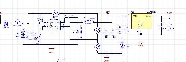

我希望在 FCC 测试失败时获得一些帮助。 空载降压转换器的噪声似乎超出 FCC 报告的限制。  我遵循了数据表和 AN-1149上的布局指南、因此我只需要从经验丰富的设计人员那里查找任何要检查的内容。 我使用的是此开关的700kHz 版本、并使用 TI 的 web-Bench 进行设计。 非常感谢您提供的任何建议或参考资料! 作为参考、最坏的故障为-13.5dB、最低的是超过限制的-0.2 dB (我将测试四种型号、使用降压作为具有不同功能的电源)。 最小边际误差是在要求最苛刻的条件下(在负载方面)、而最大故障是在要求最苛刻的条件下。 我已将示波器连接到电路板上的各个点、并使用示波器的带宽执行 FFT、但无法真正确定值得追求的任何目标。 谢谢
Jesse
    如果我们可以看到您的原理图和布局快照、我会很有帮助。

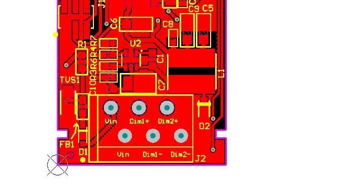

    感谢 Frank 的回复。 我已包含原理图和布局的截图。 红色是顶层、蓝色是底层。 它只是一个带有铜接地覆铜的双层板。 D2是环流二极管、这是我认为布局指南中唯一不遵循的准则。 U2是 LMR16006。 我在电感器下方以及两层上都放置了一个覆铜。
    二极管接地实际上非常重要。  您需要使阳极接地靠近
    C7的接地端。  我会尝试将 C7移至左侧、并将二极管靠近 C7和进行挤压
    电感器。  使阳极接地接近 C7接地。
    是的、我认为您的 Frank 是对的。 感谢您抽出时间。 我将进行该调整。 其中一个! 时刻。
