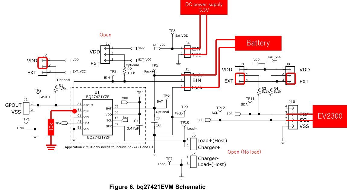

实际上、我正面临 EVM 上的奇怪行为、即 SDA/SCL 下拉时电源电流会增加、如下所示。 在 SDA/SCL 被拉至低电平之前、平均电源电流大约为22uA、这与典型 ISLP 值相似。 但当我关闭 SDA/SCL 的上拉电压时、实际电池电流会按如下方式发生变化。 请告诉我这是否是预期行为。

    我认为这是预期行为。 为什么使用外部电压轨而不是 VDD?

    它们使用外部上拉电阻、因为它们希望降低系统断电时的泄漏电流。
    您能否确认当 I2C 线路连接到低电平时为什么会发生这种行为?

    对此我没有解释、但这就是芯片的行为方式。
