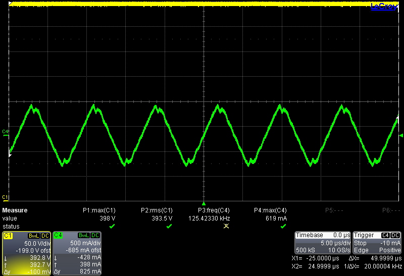

我们的客户为大约200W 的电视 SMPS 设计了 UCC28063 + UCC25600。
此设计目前正在生产中、据说大约10%的缺陷会出现。
IC 的换用测试已确认它不是 IC 问题。
您能告诉我们可能导致徽标的任何周围因素吗?
问题是 UCC25600的谐振频率偏差很大。
2.未施加负载时输出电压会增加。

    此问题仅在完全卸下输出连接器时出现。
    有缺陷产品的谐振回路电流与良好产品的谐振回路电流不同。
    我应该查看哪个部分?
    我们猜测这个问题是由 FET 的偏差引起的。
    SAMPLE_Resonant Tank 电流错误
    良好的 SAMPLE_Resonant Tank 电流
    尊敬的 Kim Andy:
    感谢您提供波形。 您能否比较好产品和坏产品的栅极信号? 我想了解工作板和有缺陷的板之间的开关配置文件是否存在差异。
    MOSFET 中的偏差是可能的。 我建议查看 RT 引脚上的反馈信号。 了解工作板和有缺陷的板之间的反馈信号是否存在差异将会有所帮助。
    您能否分享此电路板的原理图? 如果您不想公开发布、您可以通过 ben.lough@ti.com 向我发送电子邮件。 我不会希望卸下输出连接器以影响操作、但这可能是布局问题。 如果反馈信号看起来不规则、则表明问题出在次级侧。
