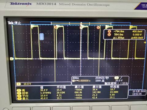

大家好、TI 人:
我在汽车前灯 LED 项目中使用 TPS92602
9-24DC 输入
输出如下所示:
1ch=27V 0.8A、
2通道= 18V 0.8A
I set RT=2 μ s、20kΩ DS Fosc 应该大约等于600K、 但 我 测试 开关 FR=1.37MHz
是这样吗?  我应该如何调整、thx
    尊敬的 Jack:
    是的、选择20kohm RT 时、开关频率应约为600kHz。 因此、使用1.3MHz Fsw 看起来很奇怪。 我们以前没有看到过这种情况。 您能否切换到另一台设备进行检查?
