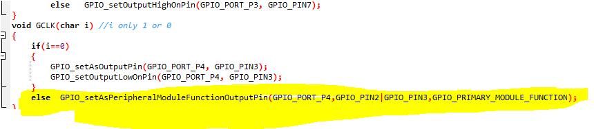

    肯尼思、您好!
    您能告诉我  这个突出显示的函数的工作是什么吗
    Vaishali
    您好、Vaishali、
    这用于将 P4.3设置为 MCU 时钟。 您可以将 MCU 时钟引脚用于 GCLK。
    目前我们没有 SPI 代码、很抱歉。
