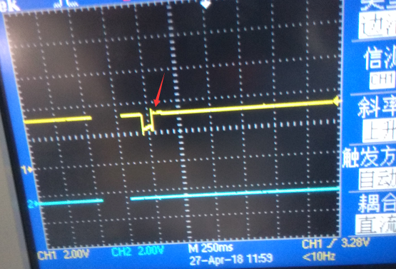

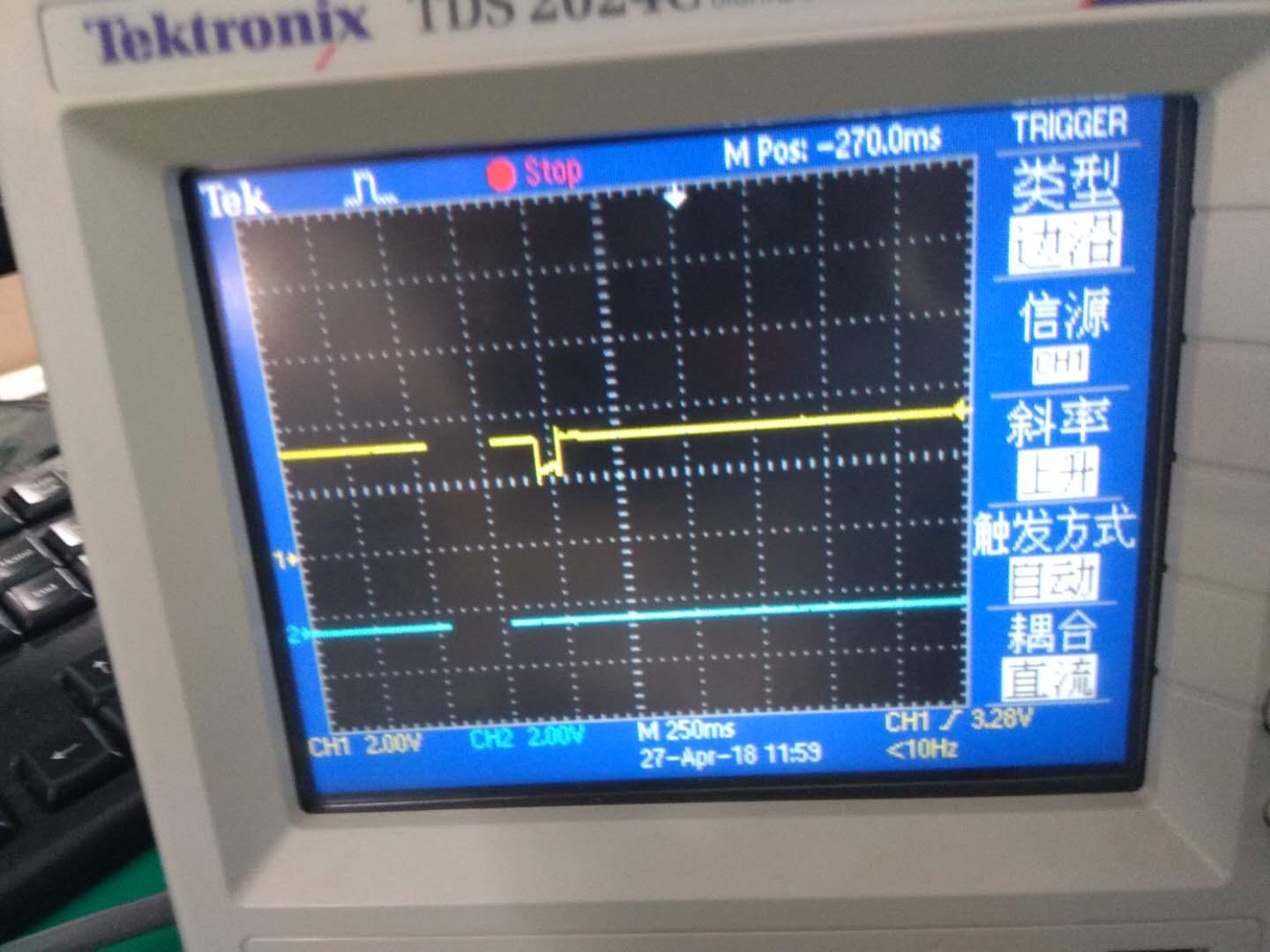

我们发现了一个问题、当我们按下按钮 S2为 MCU 上电时、有时输出电压的脉冲会大于大约7V、从而损坏 MCU.pl的检查随附的输出电压快照图片、请给我们一些建议来解决这个问题。
    CH2代表什么? VOUT 从0.8V 上升、为什么?

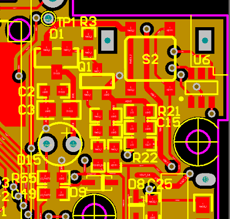

    您还可以共享布局吗?

    感谢您的帮助。不使用 CH2。当按下 S2时、Vout 的正常波形与所附图片一样、有时会有一个大脉冲! 还需拍摄布局部分、请帮助进行检查。
    1.布局不是很好。 您共享 C5和 C7的位置。 陶瓷电容器应靠近 IC。 但这不应是问题的根本原因。
    钽电容器 C7的器件型号是多少? 它的封装看起来很小。 因此、我想它的 ESR 会太大。
    DVCC0网络中的总电容是多少? 如果它只有4.7uF、则在打开 P-MOS 时无法看到 VOUT 下降到零
    4.为什么要添加 P-MOS? 如果您禁用 TPS61020的 VOUT、则该 VOUT 中没有电压。 所以我看不到 P-MOS 的必要性

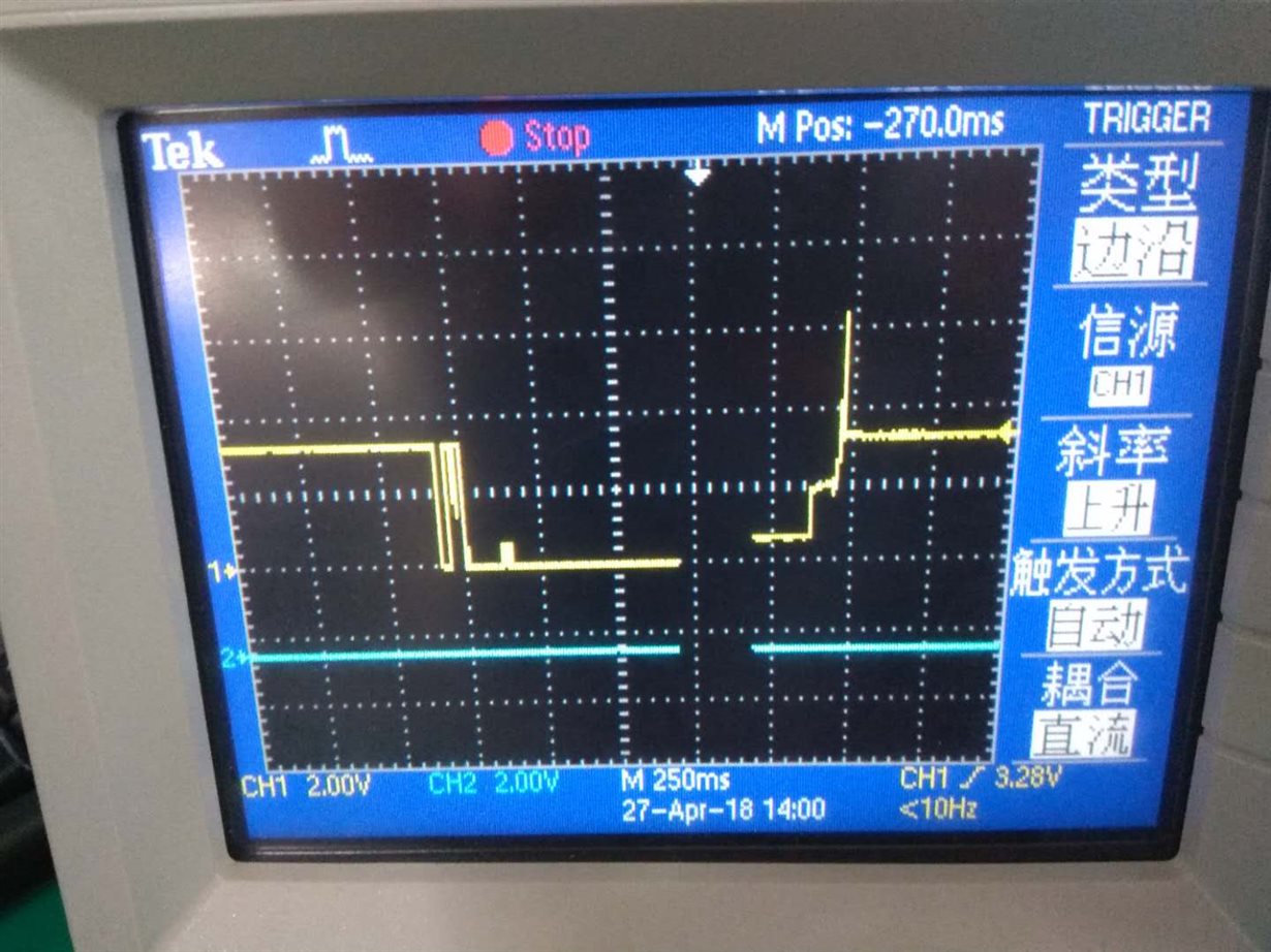

    有关打开 S2时 VOUT 电压降至零的原因的任何更新
    尊敬的贾斯珀:
    我们已经测试了更多次、当打开 S2时、正常的 Vout 波形如下所示。
    它将下降到大约2V、我们认为这是因为负载。
    是的。 这与开启负载有关、也可能与输出电容器特性和电源能力有关。 顺便说一下、钽电容器的器件型号是多少。
