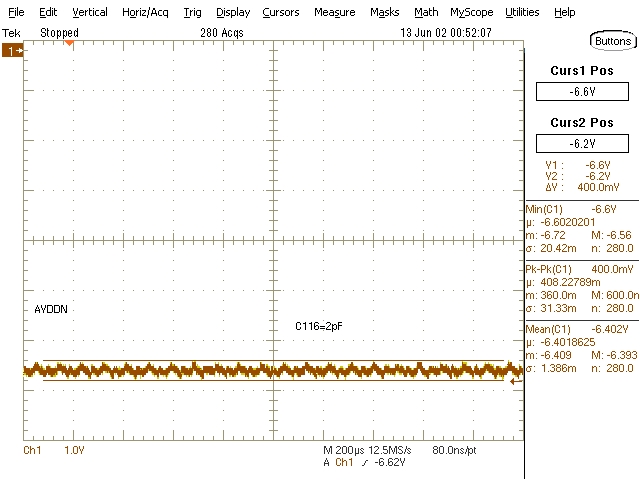

如果 Vref 电容器被移除,或将电容器电极从22pF 更改为2pf,是否有任何副作用?
我们发现、减少电容模块将改善 VNEG 纹波和电压电平。
VREF 电容器=22pF 波形
VREF 电容器=2pf 波形
如有任何建议、请告知我。
劳伦斯。

    我希望在输出上无负载的情况下进行上述测量。 在这种情况下、22pF 电容的纹波来自省电模式。
    我们不建议使用2pF 电容器作为与反馈分压器顶部电阻器并联的前馈电容器。 请遵循该电容器的数据表中给出的建议。
    如果 PFM 中的纹波对于您的应用而言过高、您需要将引脚 PSN 拉至低电平以禁用此功能。
    Brigitte

     `s 尝试将 PSN 引脚短接至 GND、您能否解释为什么 Vref 电容器需要22pF、反馈的参考点是什么?

    上面标记为黑色圆圈的电容器与 VREF 无关。 该电容器称为前馈电容器、对转换器的稳定性有影响。 有关该电容器的更多详细信息、请参阅数据表中的第9.2.1.2.6.1章。 我没有检查22pF 是否是数据表中计算的建议值。
