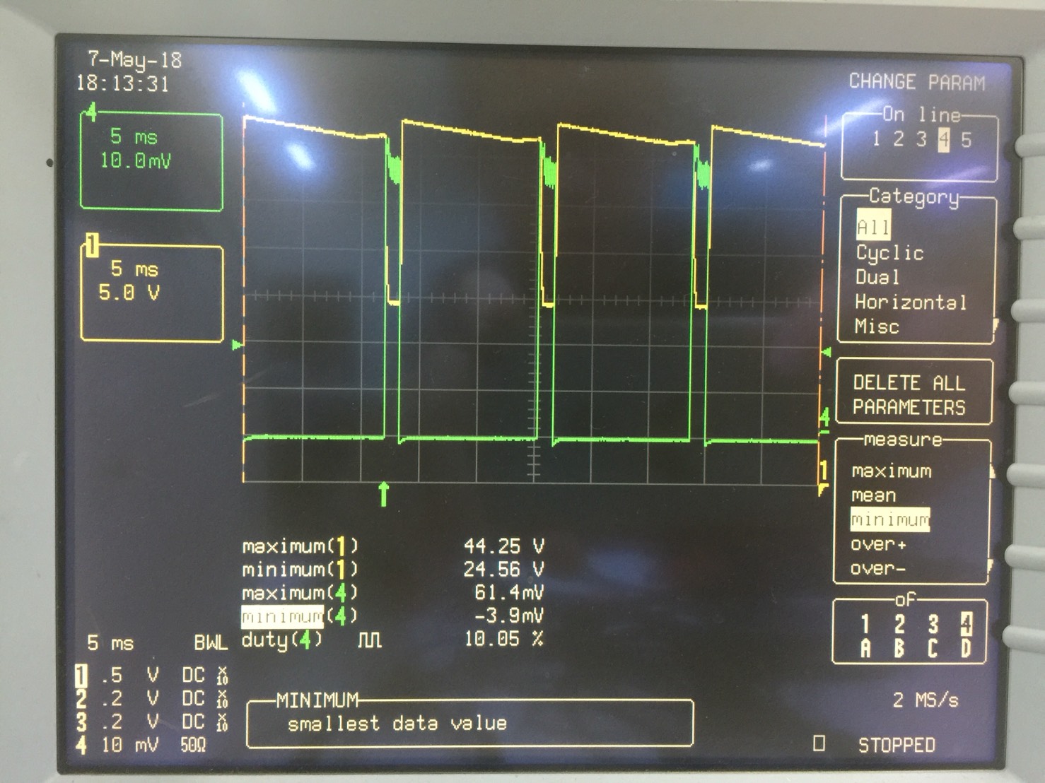

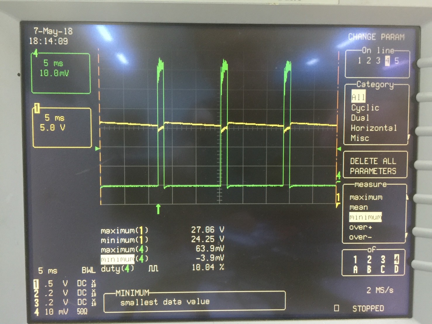

我们已经解决了 LP8556 BL 闪烁问题、作为初始验证结果、它似乎是由输出电流纹波不稳定引起的。
即使输入电压为4.4V 或3.6V、电流纹波也~15mA。
当输入电压低于~3.8V、PWM =低电平时、输出电压强制升高至 VBOOST_max、似乎会触发 OVP 条件。
是否有任何寄存器设置不正确?
以下是我们的 LP8556应用:
VIN=3.4~4.4V (1节串联电池系统)、4S3P LED、每个 LED 正向电压典型值=5.9V。 Iout = 60mA、使用 PWM 直接控制。

原理图:
波形:
VIN= 4.4V
通道1:输出电压
CH4:LED1+LED2 Iout
VIN=3.6V
通道1:输出电压
CH4:LED1+LED2 Iout
波形:
VIN= 4.4V
通道1:PWM
CH4:LED1+LED2 Iout
波形:
VIN=3.6V
通道1:PWM
CH4:LED1+LED2 Iout

    您好、Caryss、
    我们发现它应该是触发输入电流限制或电感 器饱和、
    由于我们将输入电压升高到 Vin=12V、因此它可以解决 输出电流纹波不稳定的问题、并在 PWM 信号较低时触发 OVP。
    但我仍有如下问题。
    A7h 位[1:0] IBOOST_LIM、2.6A 是最大设置吗?  / IBOOST_LIM_2X = 1和 IBOOST_LIM= 11, 不允许意味着没有限制或可以设置此值?
    因为我测量的输入峰值功耗约为~10W、这意味着当 Vin=3.3V 时、输入电流将上升至~3A。 它将触发输入电流限制。

    尊敬的 Jeff:
    2.6A 是最大电流限制、IBOOST_LIM_2X = 1、IBOOST_LIM= 11无法设置、无法预测行为。
