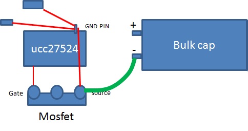

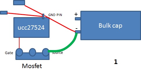

    感谢您的快速回复。 为了帮助我清楚地了解这一点、您能否帮助指出哪种接地布局更好? 我放置了三个接地布局并标记为"1" 2"3"
    提前感谢
    大家好、Tao、
    感谢您的回复和出色的工程图、您激励我将您的问题放入一份应用手册中、其中显示了如何将系统组件连接到 GND 以降低环路阻抗。
    3是正确的。 栅极和 PWM 的返回布线来自 GND 引脚、因为处理 PWM 输入和功率脉冲输出的电路位于驱动器内部。 接地平面可以包含 GND 引脚和源极引脚、以保持较小的输出环路。
    功率级的大容量电容应连接到源极引脚、而不是驱动器的 GND 引脚、因为 Cin 有其自身的驱动环路、与栅源极驱动环路相隔离。 如果我们将大容量电容器连接到 GND 引脚(和源极引脚)、则在尝试返回时、一些大容量电容器动力总成电流可能会流向驱动器。
    这是否合理并能回答您的问题?
