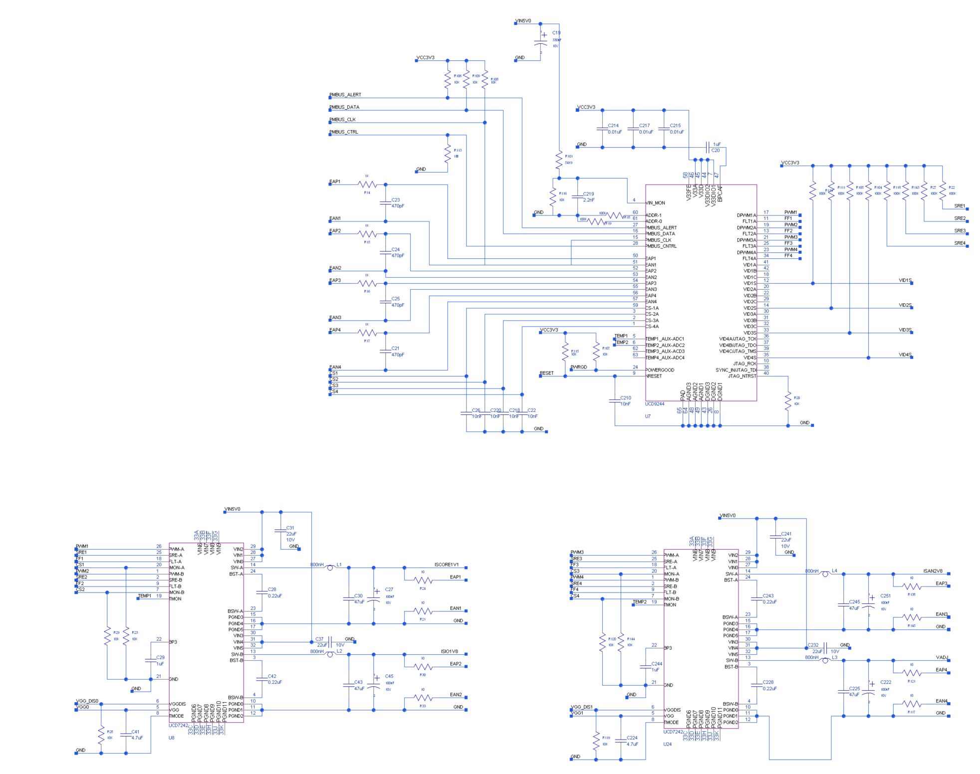

 我们的附加电源有问题、该电源是使用您的规格作为参考设计的。
  • 当一个电源轨未被启用时、我们在输出上测量的电压基本上为0V
  • 无论我们为 Vout 选择什么值(包括0V)、当我们启用任何电源轨时、Vout 电压都会变为1.1V
  • 任何或所有电源轨都会发生这种情况。
 我们相信我们对 UCD9244进行了正确编程(编程期间没有错误)。
 请查看随附的原理图、确认我们是否忽略了某些内容。
