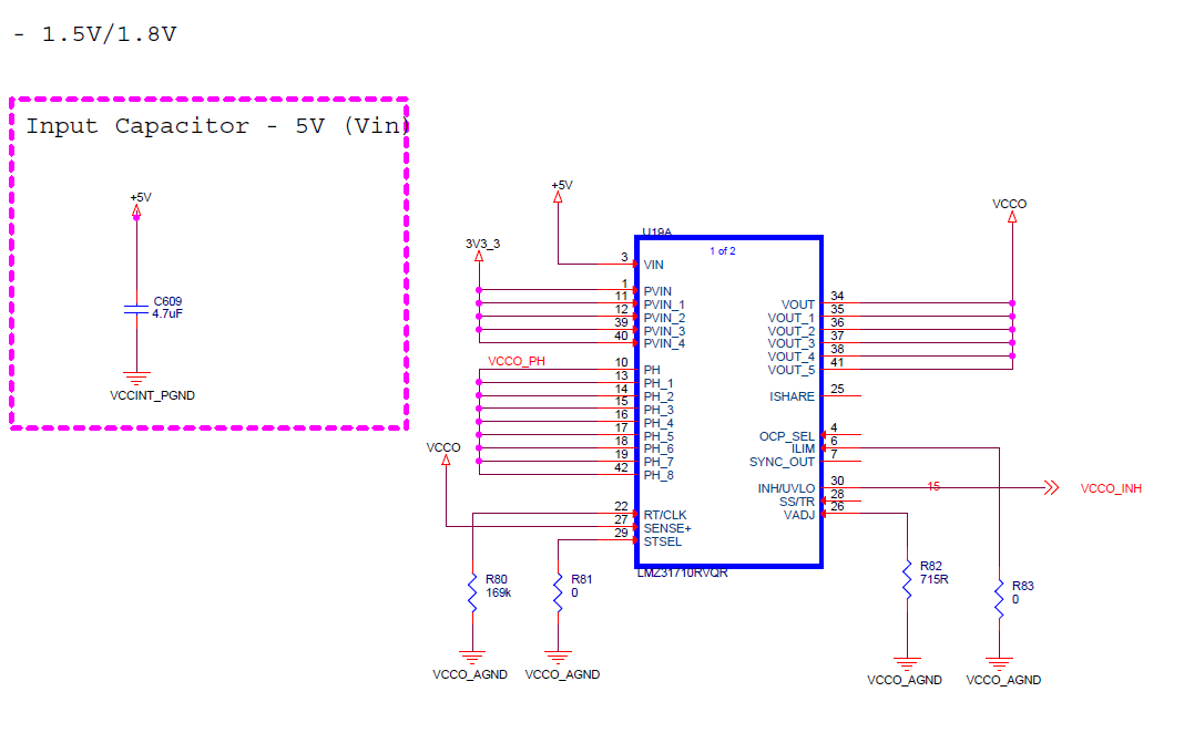

我使用 LMZ31710来提供1.8V 电源。 我的 PVIN=3.3V 和 VIN=5V。
问题- 我无法使用我的电流电路控制 INH 引脚。
我的3.3V 出现在5V 之前、但我尝试先将5V 电压升高、然后再将3.3V 电压升高、我仍然看到相同的问题、因此它看起来不是电源定序问题
我能够打开/关闭 MOSFET (通过探测栅极电压)、但我看不到 inh 电压变化。 即使在我启用/禁用我的 FET 时、它仍保持在大约2.8伏(并且在我启用5V 电源轨后显示)。 从 FET 到 INH 引脚的路径为低阻抗、因此我不确定为什么我不会看到该电压变化、即使我看到 FET 打开/关闭。
下面是 我用于控制稳压器的 INH 电路。 对于 LMZ31710、我是否还需要做一些其他事情来控制 INH 引脚?
基本上、我无法控制 INH 引脚、因为一旦将5V 电压施加到 Vin、INH 引脚将保持在大约2.8V 的电压。。。配置此引脚是否还需要执行其他操作? 这是否不是一个与 LMZ 搭配使用的好 FET?
如果我直接为 INH 引脚接地、我能够禁用 LMZ、因此我想知道 LMZ 是否不喜欢该 FET?  请注意、我 将此 FET 与多个其他开关稳压器 TPS84410搭配使用、并且能够控制这些稳压器。

    该器件没有 FET 首选项、应适用于大多数商用 FET。 通过将 VCCC_INH 切换为低电平、U109 FET 将关断、并且 LMZ31710 INH 引脚将在内部被电流源上拉以启用到器件。
    由于您说 INH 引脚直接接地会禁用器件、因此我们知道器件的 INH 引脚按预期工作。
    如果可能、您可以为 U109交换新的 FET 并为我提供 VIN、VGS、VCCC_INH 和 VOUT 的波形吗? 理想情况下、当 VIN 稳定在5V 时、切换 VCCO_INH 将打开/关闭器件。

    感谢您对 INH 电路的响应和确认。 由于所使用的 FET 的尺寸很小、我们的晶圆厂组装人员似乎没有为这些器件应用足够的焊锡膏、我们观察到几个焊盘上没有焊锡膏的 FET。 因此、FET 没有响应、我们无法控制开关。 我非常确信这是我们遇到的根本原因问题、因此请关闭此案例
