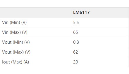

规格如下所示
  输入:直流18-36V
 输出:直流15V/45A
答:我们要使用 LM5117解决方案,您能不能帮助检查它是否正常,还是为该问题提供更合适的解决方案
B、您能不能帮助解释 Iout(MAX),的参数
    你好、Chen、
    Iout 是基于合理热设计的建议。 对于单相/LM5117、在45A 下获得15V OUT 并非不可能、但热设计可能具有相当大的挑战性。 我建议使用双相方法、考虑使用 LM5140、如以下链接所示、使用外部放大器或 LM5119 (有关如何配置的详细信息、请参阅数据表)?
