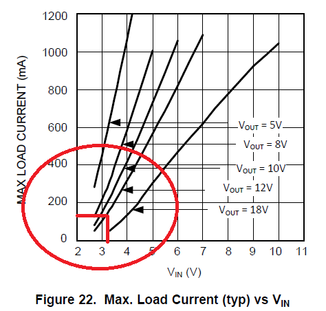

您好、非隔离式直流/直流团队
1. 当输出为 12V@50mA  时,我能否获得准确的信息输入电压限制范围,如下所示 ?
2.当输入:3.3V 和 输出:12V 时、我是否可以获得准确的信息输出电流?
Gerald
    你(们)好 Gerald
    我将在 EVM 中进行测试、我将在明天之前告诉您。
    您好 Gerald、
    我只是在 EVM 中测试、结果就是这样。
    当输出为12V@50mA 时、输入电压限制范围= 2.76V。
    当输入为3.3V 且输出为12V 时、输出电流= 160mA。
    我建议您在设计系统时留有一定的裕度。
