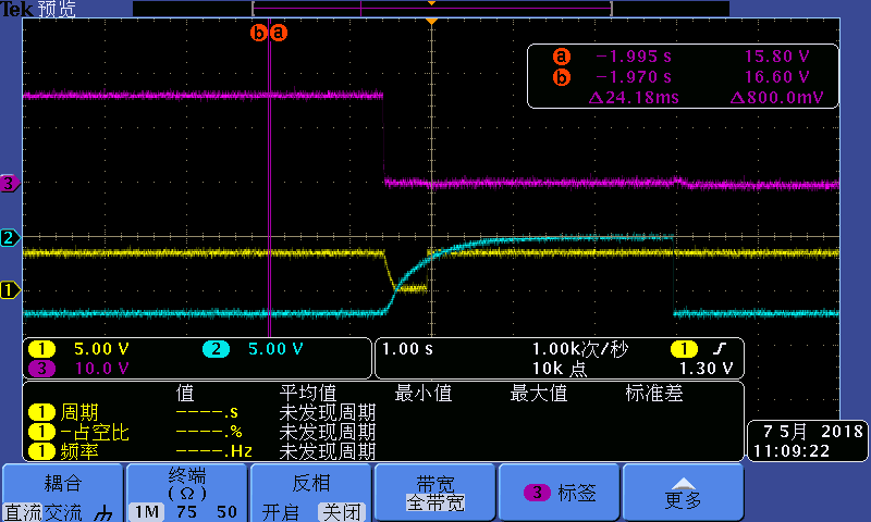

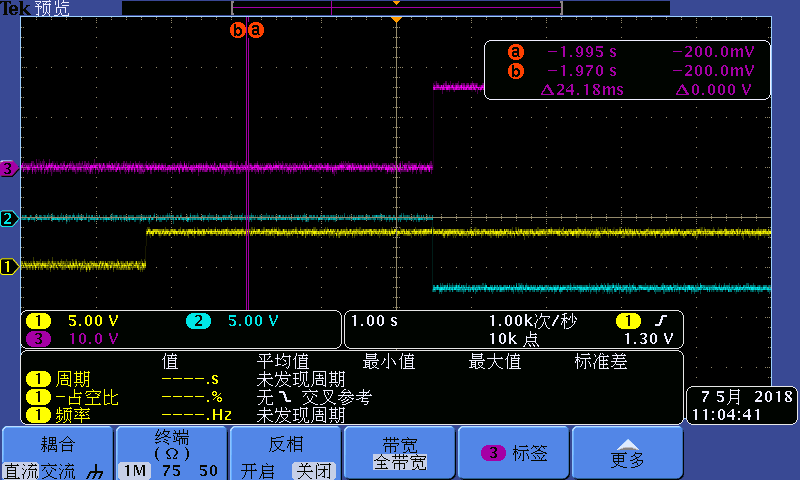

  我们的彩色 TFT 显示屏有时异常。 我们发现 VGH 当时没有输出。  当我们关闭点火开关并在10秒内再次打开时、出现异常显示。  如果“关到开”时间超过10秒,VGH 输出右侧和 TFT 显示屏正常。

    请发送正常和异常 VGH 的示波器图。 通常、如果 VGH 过低、器件应在一段时间后完全关断。 当您获取这些图时、请绘制输入电压并靠近输入和 PGND 引脚的位置。

     紫色线是 VGH、黄色线是 VIN、而白光线是 VGL。  其他图是相同的。 第一幅图是正常情况。
    第二个、第三个、第四个图是异常情况、 不同之处是从点火开关关闭到打开的开关时间。
    您是否认为 VGL 放电速度会导致问题?我稍后会尝试。

    您好、Yang、
    非常感谢您提供的示波器图。 是否也可以检查 CPI 和 CTRL? 由于您有一个电容器连接到 FDLY、因此该器件必须在大约2.5ms 至6.5ms 后关闭、根据 VGL、这似乎不是这样。 我想知道、打开 VGH 输出的 CTRL 信号是否存在问题。

    我在关闭点火时得到了 CPI 图。 但我无法获得 CTRL 信号图。 无论 点火开关关闭和打开之间有多长时间、连接后、VGH 都无法输出示波器探头。
    黄线是 CPI、 紫色线是 VGH、白线是 VGL。
    我直接将 CTRL 端口连接到 MCU 的 I/O。 我仍然无法理解 CTRL 端口的功能。 就像一个保留函数连接到 MCU 一样。 这是可以的吗?

    仅当 CTLR 为高电平时、VGH 才会连接到 CPI。 您是否可以在 CPI 的上升沿触发并绘制与上述相同的图? CTRL 是高阻抗输入。
