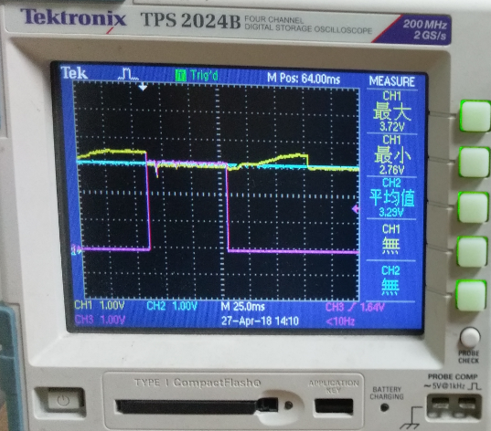

我们最终将系统中的 CSTOR (CE1)增加到470uF。 似乎解决了这个问题。 但是、当我们增加充电器功率时、它发生了故障。
在旧问题中、我们看不到 VBAT 布线 VSTOR。 这就是我们关注这个问题的原因。
我们在此系统中使用了14500 800mAh 锂离子可充电电池、当电池电压超过3.5V (VBAT_OK_HYST)至4.22V (VBAT_OV)时、我们无法提供充电器行为的示波器捕获。
电池需要3天的时间才能充电0.1伏。
我们的问题仍然可以描述为下图。
耶洛:+VSTOR
蓝色:+VBAT (3.146V 锂离子电池)
紫色:VBAT_OK
当+VSTOR 上升至 VBAT_UV 时、内部 PMOS 将被打开。 VSTOR 和+VBAT 将是相同的、对吧?
但是、我们的系统将升高 VBAT_OK 以打开外部 PMOS。 似乎跳过充电器模式了吗?

    从您的图中可以看出、当 VSTOR 约为3.49V 时、VBAT_OK 会升高、当我参考计算结果时、由于您将 VBAT_OK_HYST 编程为3.49V、因此计算结果是正确的。 请按照下图操作:-

    您是否可以向我发送1V 至3.14V 范围内 VSTOR 和 VBAT 的示波器捕获? 似乎您已将电池充电至3.14V、但 VBAT 从未达到 VBAT_UV 阈值、我可以想到的其中一个原因是您使用的大电池容量(800mAh)、充电电流为3mA、VSTOR 在系统连接到 VSTOR 时始终会得到优先选择。
