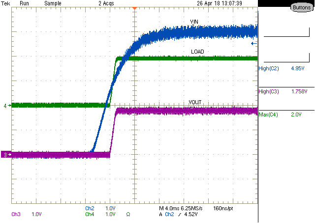

器件型号:LMZ20502
我在最近的设计中使用了 LMZ20502。 在测试时、我注意到器件不会以2A 的输出负载启动。 我可以将其启动至1A 负载并连续斜升至2A、但我无法启动至更高的负载。 我还验证了评估板上的状况。
请提供建议
    您好、Beth、
    您能告诉我以下信息吗:
    • 您的初始条件(输入电压、输出电压、FSW)和负载(电子或电阻)是什么?
    • 您能否在1A-2A 之间执行负载阶跃瞬态并为我提供输入电压、输出电压和输出电流的波形?
    Jimmy
    您好、Beth、
    只是希望确保您能够看到我对一些波形的请求。
    Jimmy
    Jimmy
    我将努力为您提供波形。 我已离开办公室。
    您好、Beth、
    您是否能够获得故障问题的波形? 您还使用什么类型的负载(电阻或电子)?
    最后、我采用了 LMZ20502EVM 并在2A 负载下测试了启动。 在以下条件下、EVM 没有问题:5V 输入、1.8V 输出、2A 负载。 为了确保我们的设置相似、您可以使用电阻负载再次尝试测试吗?
    Jimmy
