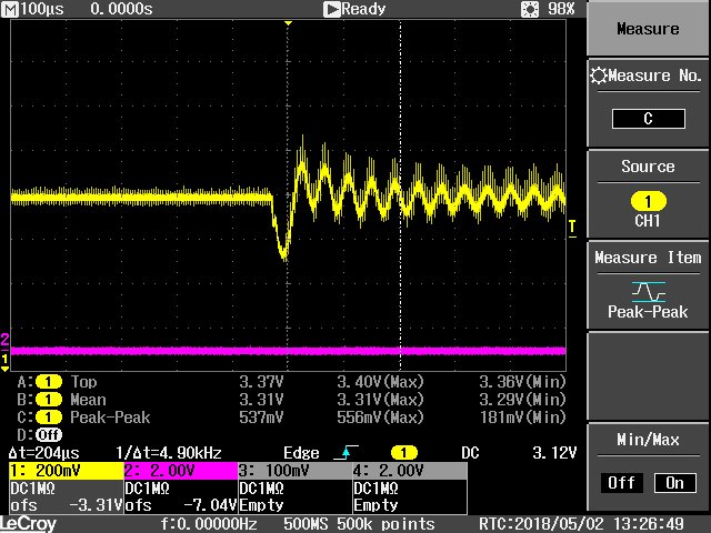

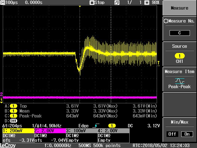

我们将 LM5071用于新电路板、并决定将评估板变压器从默认器件 DA2257更改为更高效的 DA2383-ALD。 这是根据 TI AppNote 第19章进行的:
我们在评估板上执行了这项建议的更改、并测量了阶跃响应。 遗憾的是、这种变化会使控制器(以及3.3V 输出)变得更加不稳定。 我的感觉是、在更改此部件时、我们还必须调整补偿网络
在更换变压器时、您是否有任何经验或确切的值?
随附了两个评估板(一个具有传统变压器 DA2257、另一个具有  更高效的 DA2383-ALD)的阶跃响应图片(开关2.2Ohm 负载时的0W 至几乎5W)。
您可以忽略该噪声。 我的探针未理想放置、变压器非常靠近。

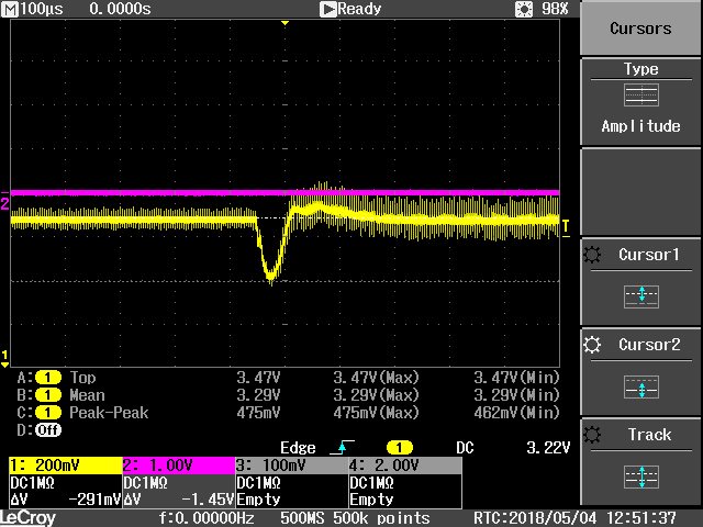

    您好、Leonardo、
    对于相同的输出功率(5W)、转换器在 DCM 下运行、在 DA2383中使用 DA2257和 CCM。 在不同的运行模式下、正确的补偿是不同的。
    在 CCM 模式下、我建议查看以下应用手册、其中详细介绍了如何设计 CCM 反激式。 这包括反馈。
    www.ti.com/.../slva305c.pdf
    不过、一般情况下、我会增大 C22、因为新变压器的带宽会减小。
    您好、达尔文、
    非常感谢您的回答。 这确实有很大帮助。 随着 C22 (3.3nF)的增加、我们可以在所附图片中看到很多稳定阶跃响应的地方
