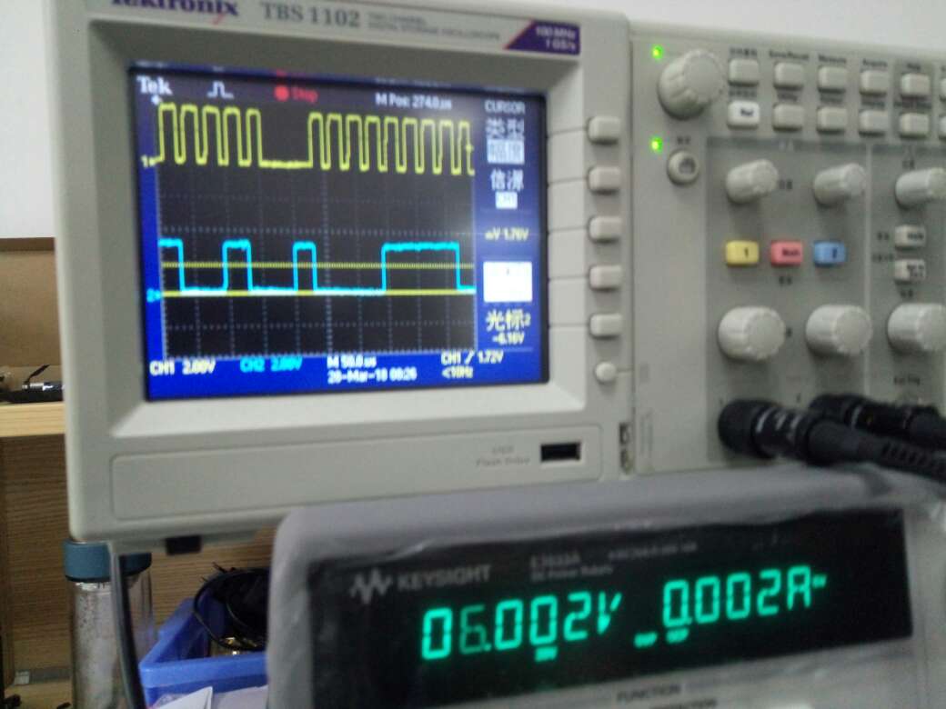

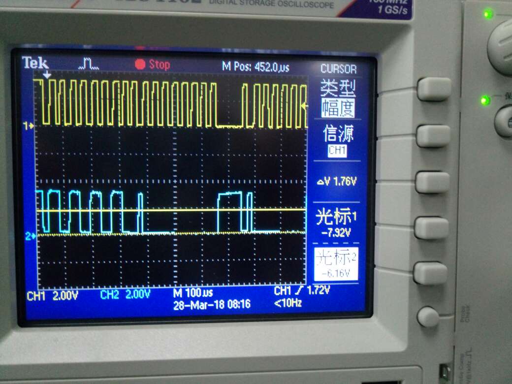

我发现 SDA 波形与数据表不同、使用具有 I2C 的 BQ28z610、它既不是方波、也不是梯形波。 我测量方波上存在阶跃、阶跃电压为1.8V、Vpeak 为3.3V。 那么,波浪是对的吗??
BQ28Z610、BQ27542、BQ78Z100的以下附件:检测到的示波器波形、单独连接 EV2300进行 I2C 通信。  请确保 BQ28Z610生成大约1.8V 阶跃的原因、否则会生成两个没有这种情况。
注意:针对 SCL 的 CH1通道、针对 SDA 的 CH2通道;
1. BQ78Z100的 SCL、SDA 波:
2. BQ27542的 SCL、SDA 波:
BQ28Z610的波形:第一个是8V 电池、第二个是6V 电池。

    这可能是由于您的设置和连接所致。 您可能具有不同的上拉电阻或不同的接地连接。
    您使用的是 bq28z610EVM 还是您自己的 PCB? EVM 具有跳线 P2和 P3、用于将 I2C 线路连接到上拉电阻器到 V1电压。 如果您使用自己的 PCB、您是否使用 I2C 上拉电阻器、如果使用 I2C 上拉电阻器、则是什么?
    对于 I2C 主设备、您使用的是 EV2300、EV2400还是您自己的 I2C 主设备? EV2300没有 I2C 上拉电阻器、EV2400有3.3V 的上拉电阻器、如果您使用的是自己的器件、请告诉我们有关配置的一些详细信息。
    如果您可以向我们展示您的设置的方框图或原理图、可能会有所帮助。

      我没有 EVM、因此我使用自己的设计板和 EV2300测量了波形。
    下图:
    您的设置中是否有任何 I2C 上拉电阻器? EV2300没有 I2C 上拉电阻器、您的原理图中不会显示任何 I2C 上拉电阻器。 它们是 I2C 通信所必需的。
