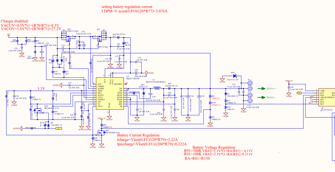

充电完成后、STAT 以0.5Hz 的频率闪烁。
首先、我怀疑是计时器故障、但在计算后、安全计时器大约为10小时、但在本例中、它在充电完成后仅30分钟就开始闪烁。
我还将 TTC 拉为高电平以禁用计时器、但情况相同。
 请在本例中提供帮助、谢谢。

    有一个预充电计时器、在30分钟时触发。 如果电池电量深度耗尽、如果电池保持低于预充电电压阈值、它将在30分钟后触发安全计时器。
    您可以验证充电电流是否在整个30分钟内处于~0.22A、或在故障发生后低于预充电阈值。

    正如我所说的,充电完成后会发生,我的意思是电池电压是在仪表测量的端接点处,所以它不能处于“预充电”状态,我对吗?

    FB 停止充电时的电压是多少? 这是确定它是处于预充电模式还是快速充电模式的信号。
    它在充电30分钟后会停止多少次? 它是否一致?
