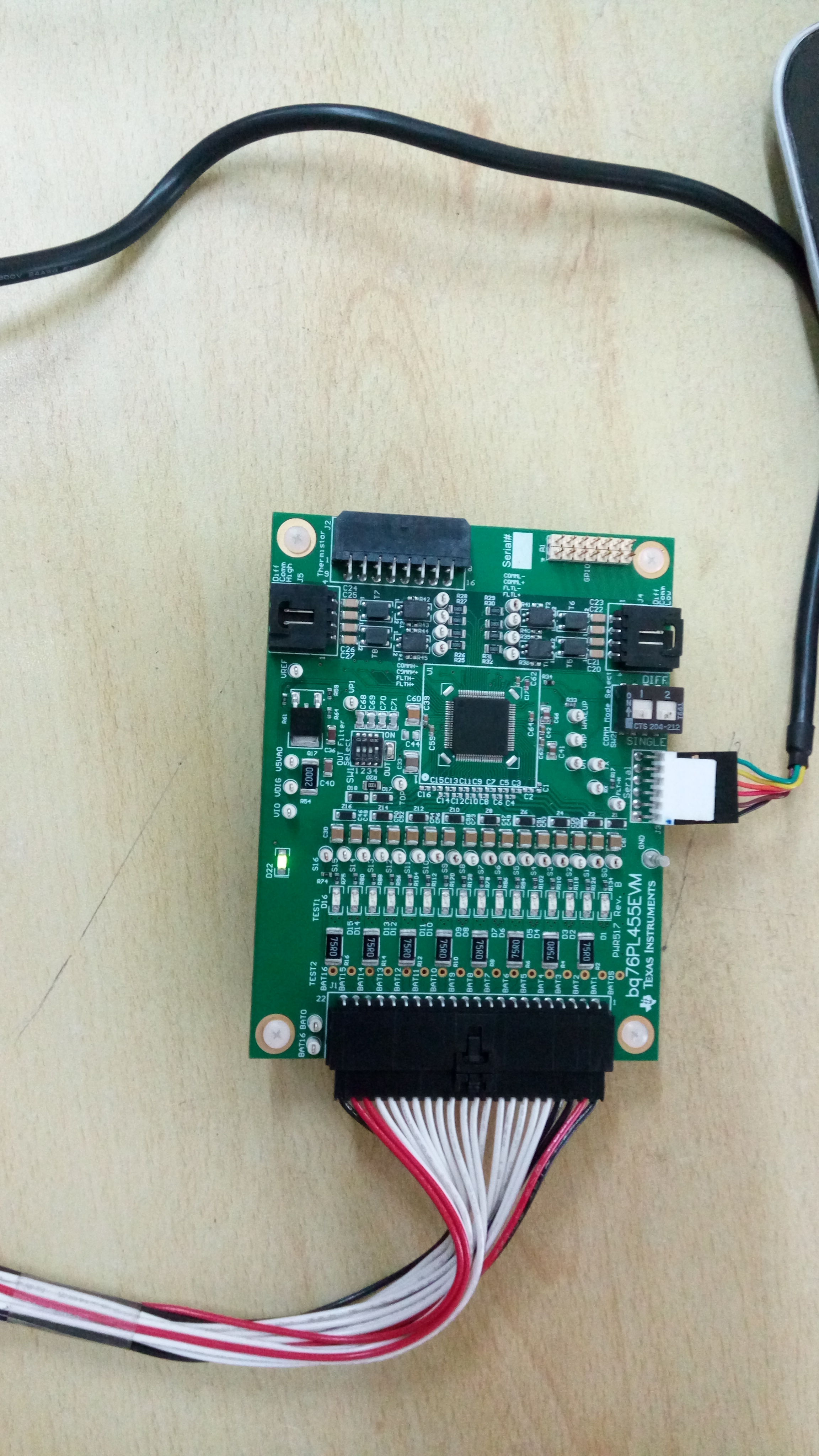

    我的测试设置包括8节串联的18650节电池、从板和 USB 至 TTL 线。
    我只使用一个从板。

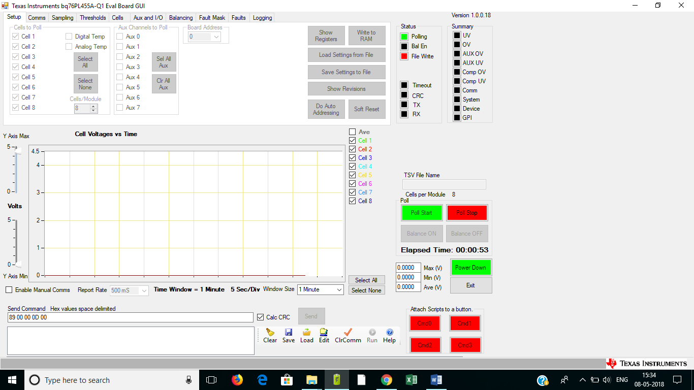

    我已在 GUI 中打开轮询并测量了不同参数的值。 它们如下所示:
    VP1:5.2V
    VTop:31.2V
    CHP:2.5V
    VDIG:5.2V
    VIO:4.7V
    VM:0.77V
    除 VM 外、所有值均在数据表中所述的指定范围内。
    我尝试在万用表中测量电容器的值、但对于 C17、C39、C42、C44、C59、 C62、C63、C64、C66、C71电容器未显示任何值。 对于其他器件、它匹配原理图值。
    我将附上下面的设置和 GUI 输出照片。

    Hi Gunit、
    感谢您提供信息。 请尝试移除 VM 去耦电容、并测量 IC 引脚以查看该引脚是否短接至 GND。 如果没有、请更换盖子。
    如果 VM 不存在、我认为您可能会获得意外的电池电压。 如果我正确地记得、VM 功能的开启是为 AFE 电路提供偏置。
