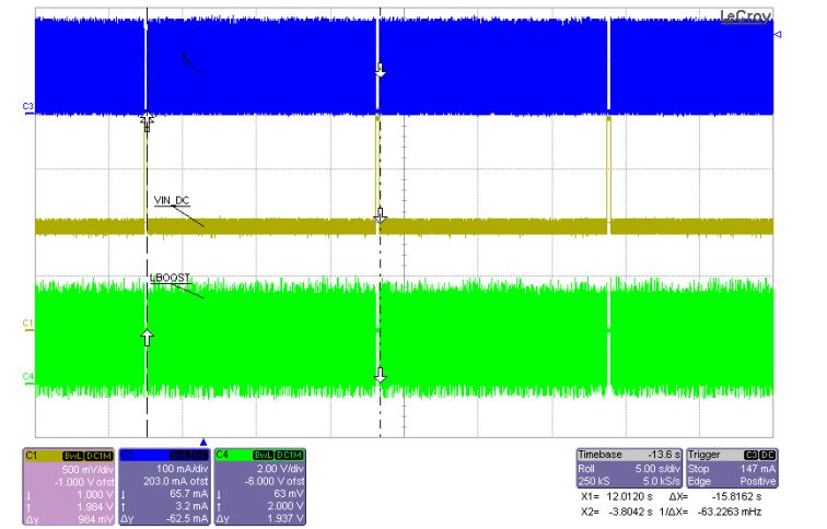

    Micael、
    您能否在大型时间实例中绘制电压图?
    您应该在 VINDC 侧看到如下所示的波形图、以检查 MPPT 是否正常工作。 它将打开电源以进行新的 MPPT 测量。
    gautham

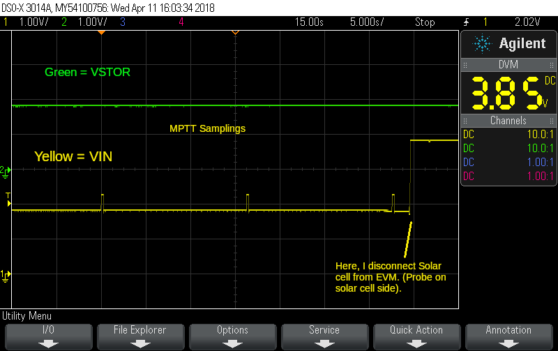

    Gautham、
    这里是我所看到的类似图片。 MPTT 可以工作、但正如您看到的、它的上限为我接近 VSTOR 的电压。 因此、当 VSTOR 充电时、MPTT 样本升高。 在示波器图的末尾、我断开了太阳能电池板、以显示实际电压、MPTT 应对该电压进行采样。 (我认为)
