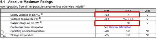

可以使用不同的电压连接到 SW 和 VIN 吗?
(12V 线圈- SWPin)
例如、VIN = 6V、SW = 12V
如果观察到绝对最大额定值、是否正常?
客户预期使用的电压为 VIN < SW。

    VIN 和 SW 可 分离。 但是、如果 Vin 和 SW 分离、运行频率将发生变化。 您能否向 我分享 Vin 引脚的电压范围和 SW 的电压范围? 以便我能够在实验中进行检查。

    VIN=5V
    SW=4至24V
    高志林。

    当 Vin=5V、SW=4-24V 时、FSW 的变化太大、范围为200kHz-10kHz……
    因此、我们不建议客户以这种方式进行连接。 如果要将 Vin 和 SW 分开、建议使用 TPS61170。

    我认为、即使在正常使用情况下、输入电压也会波动时、频率也会波动。
    即使电压稳定(例如输入电压= 5V、SW = 10V)、该电压也会变化吗?
    高志林。
    它将发生变化、但变化不大。
