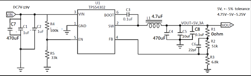

   我将 TPS54302用于我的产品的电源、在0.1A 至3A 的动态负载测试中、输出电压5V 超出我的规格定义为5%。
   参数如下:VIN=7-19V、Vo=5V、IA=0.1-3A。
    如何调整参数以校正动态负载测试中的输出电压容差?
   原理图和参数如下所示:
实际测试波形如下所示:
VIN=7V、Vo=5V、IO=0.1A 至3A。
VIN=19V、Vo=5V、IO=0.1A 至3A。
谢谢。
    将 C5增加到22uF、然后再次测试。
    您的输出电容器过大。 系统带宽较低、内部补偿未得到充分利用。 请我们尝试两个22 μ F 的电容。
