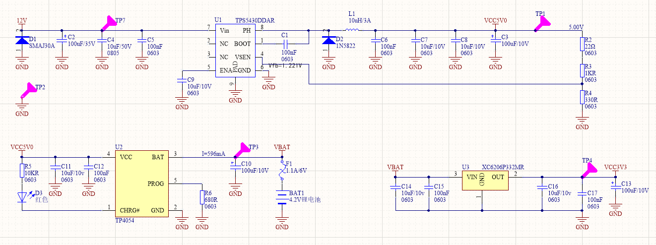

当我在我的应用中设计 TPS5430时、我发现 TPS5430的噪声更大。 我有更换电容器、电感器甚至 TPS5430芯片、但我仍然有 noise.pl提供一些建议。
    添加
    您是否有原理图和工作条件? 如果是专有的、您可以将其发送到我的电子邮件、只需单击我的姓名即可。
    此外、您所谈论的噪声类型、射频、输入/输出纹波或低于开关频率的噪声。
    此致、Robert
    设计
    请检查原理图、布局和输出波形。

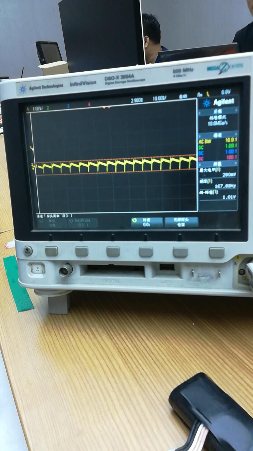

    您的 oscillogram 中有两种类型的噪声:
    纹波、约50mV:
    在查看纹波过大时、需要检查以下几点:
    1) 1)您的频率显示为低电平。 它应该是500kHz、但看起来是167kHz。 这可能是由电流限制或不稳定性引起的。
    a:对于不稳定情况、请尝试移除10uF 输出电容、只留下电解电容
    b.此外、由于不稳定、反馈分压器(未显示)可能远离 IC。 由于 FB 节点为高阻抗、因此分压器应靠近 IC、以便它们可以共用接地端。
    c.要了解电流限制、请检查您的负载。 它应低于3A
    2) 2)如果频率正常、请检查输出电容的 ESR。
    开关噪声、大约200mV:
    您看到的可能是接地造成的。 请尝试使用配置的探针直接在输出电容器上进行测量、如应用手册第6页中的链接如下所示:
    www.ti.com/.../slpa005.pdf
    您是否能够直接看到输出电容器上的输出噪声?
