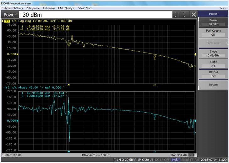

我的客户具有以下设计。 原理图与数据表中的原理图相同:
Vin=6~16V、Vout=1.2V/1.5A L1=3.3uH、Cout=47uf*2=94uf RT=100k Ω。
补偿:RC=75kHz、CC=10000pf、Cf=10pF。

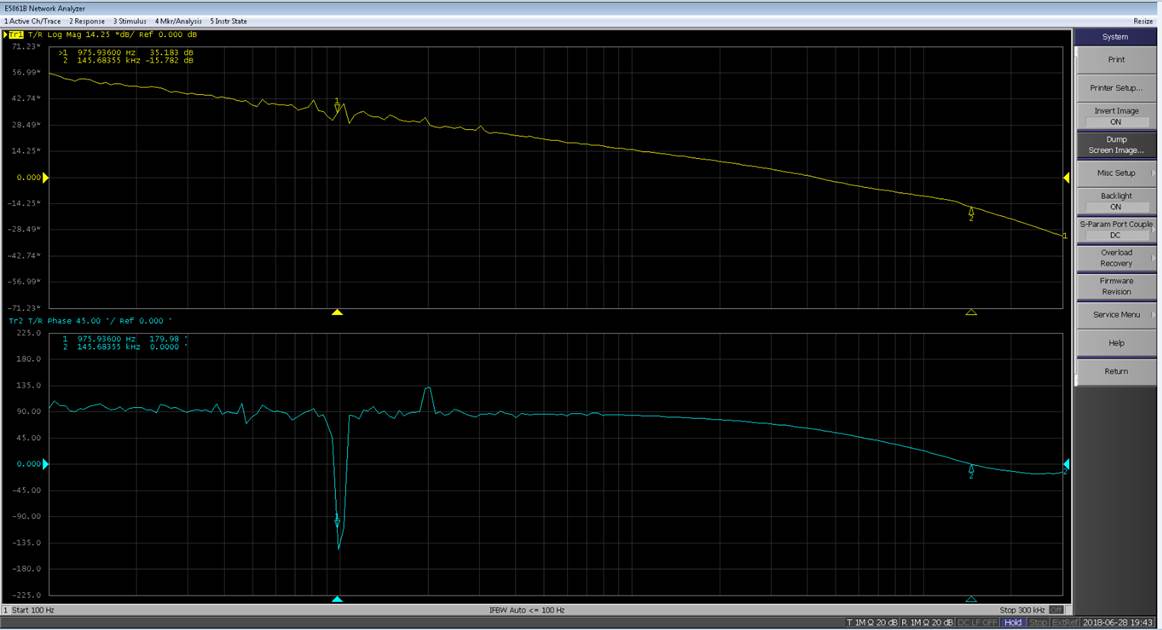

980Hz 时的相位降为0。 请帮您解释这一点吗? 谢谢。
波形。 谢谢。
    从数据表中可以看出、上述环路响应与应用部分的预期曲线不匹配:
    您如何测量环路响应?  请参阅下面的典型设置。  Vout 和 Vout 之间的电阻值"应为10 - 50欧姆电阻器。
    此外、这些测量的测试条件是什么(VIN、负载条件)?

    我的第二张图片未附加:
    Katelyn
    您好 Katelyn、
    感谢您的回复。 是的。 我们使用与您所示相同的配置测量波特图。 IOUT=496mA (正常 负载)  和800mA (满载)。 谢谢。
    BRS
    假设
    共享测试结果期间的 VIN 是多少?
    此外、您能否共享注入信号的 dB 电平? 注入的信号在较低频率下可能不够大、无法准确测量环路响应。 您是否可以尝试将信号增大到30dBm、看看您是否看到这种变化?
    Katelyn
    VIN 为6V+/-10%。 设计目标为6V 至16V。
    使用-30dBm 时、相位增益曲线看起来是类似的。 请参见下面的。  在我看来、由于它是在低频率下发生的、我认为它不会影响环路稳定性。 从相补角来看、它是稳定的。  如果是这样、将不会影响应用、我认为客户的主要问题是这方面的问题。 请添加您的意见。
    另一件事是、如果将交流注入增加到5dBm、似乎没有这样的事情。 但我认为5dBm 过大、高频下的曲线不正确。
    谢谢。
    您好、
    我不确定您的网络分析器是否可以在差频下改变注入信号振幅。 我们通常还在 AP 仪器波特图分析器上执行此操作。
    检查稳定性的另一种方法是执行一些负载瞬态、并查看负载瞬态响应是否在振铃。
    -Arief
