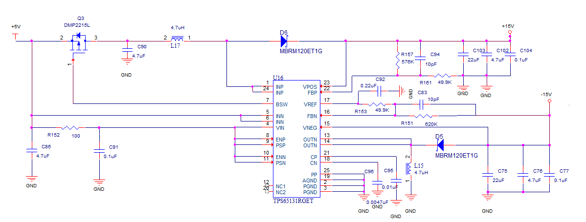

 , 。我的电源原理图,但我发现没有负输出,我尝试将 D5更改为1N5819、但它没有有效20kΩ,有人能告诉我为什么?我测量负输出和 GND 之间的电阻为 Ω、因此正输出 Ω
    您好、user4973896、
    原理图如我所期望的那样。 请您分享您的布局吗? 在开关模式电源中、布局问题可能会造成问题。
    此外、最好查看正负转换器启动以及输入电压的示波器图。 请在本实验中检查开关节点。
    Brigitte
