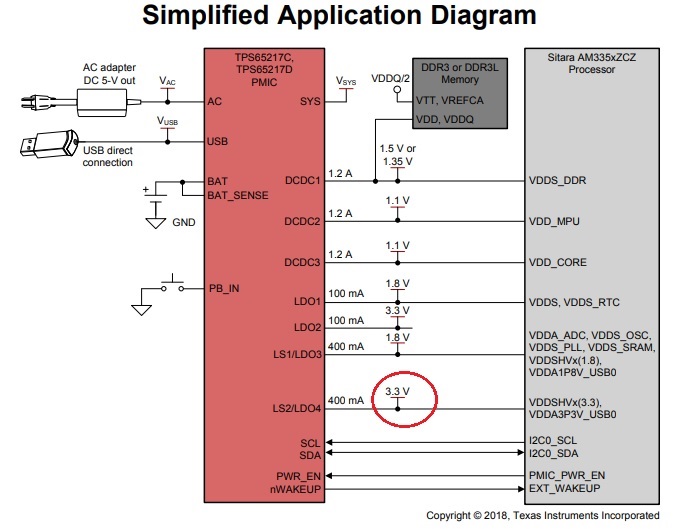

哪些条件可以更改 Vout 无法将输出固定在3.3V? 输入电压5V
位4-0 1111b = 3.3V、但实际测量电压约为3.84V、
然后移除所有负载电压峰值约为5V 的电压、请参见下图、
如何解决问题?
