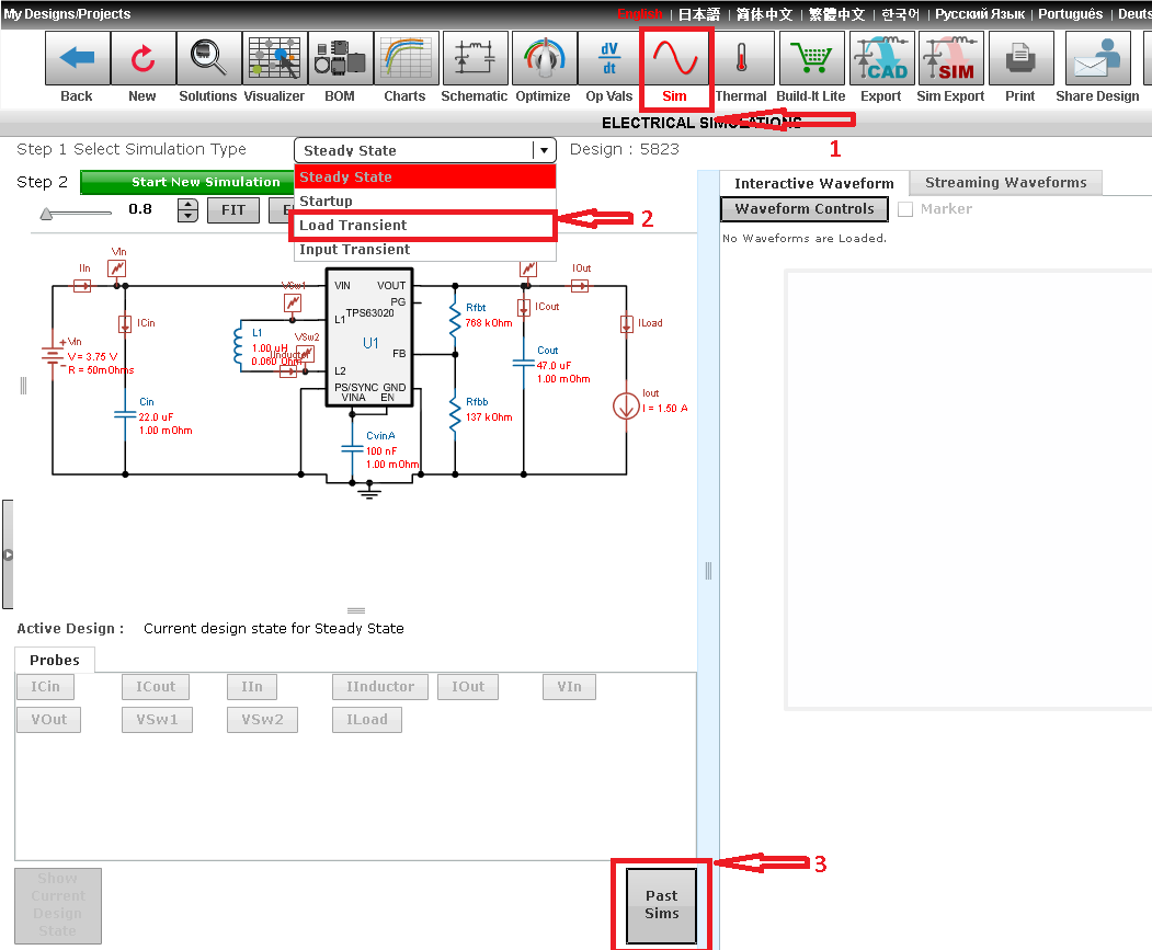

     请按照以下步骤打开并查看负载瞬态结果。

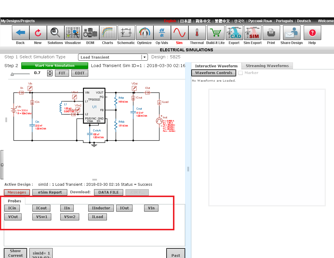

    1. 首先打开链接并单击“sim”选项卡,将仿真类型更改为“Load Transient”,最后单击“Past sms”,如下所示。

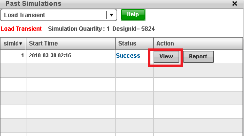

         2.  现在您会看到一个弹出窗口。 单击如下所示的“View (查看)”选项并关闭此窗口。

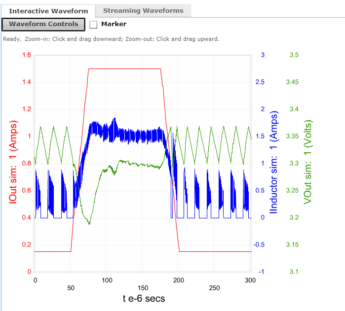

    现在 、您可以在单击所需探针后开始绘制波形、如 FYI 下方所示。
