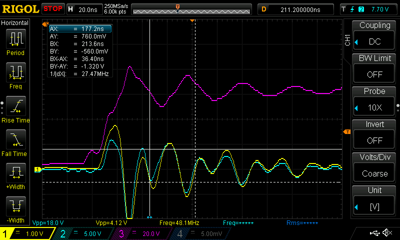

我有一个直流/直流降压转换器- 48V IN、14V OUT。
由于不必要的导通、低侧 MOSFET 上会产生很大的功率浪费。
CH1 - 10m Ω 分流器上的电压。 CH2 -栅极电压低侧 NMOS Ch3 -栅极电压高侧 NMOS。
我想、由于不必要的导通、有一个大电流流经低侧 NMOS。 我尝试在低侧 NMOS 的栅极和源极之间放置额外的电容器、但几乎没有成功。
原理图与第22页      的典型应用大致相同:ti.com/lit/ds/symlink/lm5117.pdf
    您能否分享您的原理图以及为 FET 选择的组件?
    Katelyn
    两个 MOSFET 均为 CSD19505KCS。
    另一个需要考虑的问题是、您可以尝试减小缓冲器电容。
    Katelyn
