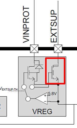

当向 EXTSUP 引脚提供5V 电压时、VREG FET 如何工作(作为稳压器或电源开关)?
我想知道"VREGDROP (=200mV[max])"是否为 I*R drop。

    数据表显示"VREG 线性稳压器默认由 VINPROT 供电、此时 EXTSUP 电压低于4.6V
    (典型值)。"
    这意味着、内部稳压器是 LDO。 它通常由 Vin (VINPROT)供电。 由于 Vin 可高达40V、VREG 是 LDO、因此如果 Vin 为高电平、热量可能会很高。 EXSUP 是内部稳压器的外部输入。 如果 EXTSUP 高于4.6V、则 VREG 的输入由 EXTSUP 提供。
    由于 VREG 是 LDO、因此 LDO 具有 VREGDROP 或压降电压。 如果 EXTSUP 降至4.6V 典型值或4.8V 最大值200mV 以下、则 VINPROT 将接管为 VREG 供电的工作。
    VREGDROP 是开启 LDO 中的稳压器所需的阈值电压的一部分。 不是,它不是 I*R 压降。

    根据上面的方框图、可以看到 VREG 将输出电压调节至5.8V。
    但是、当 EXTSUP 为5V 时、VREG 无法将输出电压调节至5.8V、因为 V572V <VOUT(setting), .
    和内部稳压电源在 EXTSUP 上的额定电压为6.3V 以上、如下所示。
    我猜当 EXTSUP 低于6.3V 时、VREG 无法调节输出、因此 FET 随后作为 SW 运行。
    您可以再次检查吗?

     VREG 调节为5.8V。 如果 VIN 或 EXSUP 低于稳定电压、则 VREG 将以压降模式运行、VREG 的输出 将跟踪输入电压 (或  低于输入电压200mV)。
     如果您认为 VIN 将 低于6V、这就是我们建议从升压电路运行 EXTSUP 的原因之一。

    FET 是否在压降模式下作为电源开关运行?
    我了解到左侧 FET 作为稳压器运行、右侧 FET 作为上图中的电源开关运行。
    正确吗?
    如果是,我认为“VREGDROP (=200mV[max])”是 I*Ron 压降。
