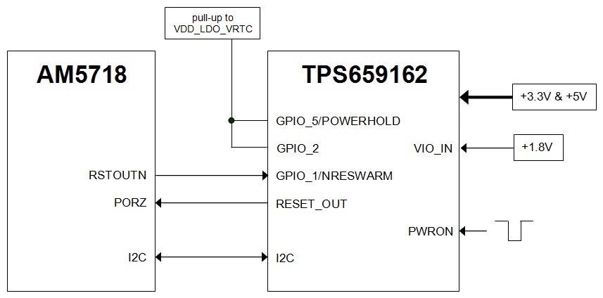

大家好、
我们正在使用 AM5718 + TPS659162开发电路板。
特别是关于 AM5718的勘误表 i862、我们使用的是"实现1":
- PMIC GPIO_5/POWERHOLD 必须上拉至 VRTC (+1.8V)、因此在这种情况下、不允许软件直接关闭 PMIC
为了克服这一缺点、我们使用 PMIC 本身的 GPIO_2 (+1.8V VIO_IN 域)、当我们希望操作系统关闭 PMIC 时、将 GPIO_5/POWERHOLD 设置为"0"。
我们已经尝试过此实现、它运行正常、我们只需知道您是否认为它可以可靠地用于生产、或者它是否有任何缺点。
请告诉我、非常感谢您的支持。
Marco
    Marco、
    这可能是一种可靠的配置、但请确保这是您想要的功能。
    当 GPIO5上拉至 VRTC 时、首次为 PMIC 供电时、器件将开启。 它不会等待 PWRON 信号。 将 GPIO2写入低电平后、PWRON 信号或 GPIO2 WRITE (高电平)信号将使器件导通。
    如果您只想通过 PWRON 打开器件、则可能需要在 GPIO5/GPIO2上使用下拉电阻器。 然后、PMIC 将最初关闭、直到 PWRON 上有一个低电平有效信号。 生成该信号后、GPIO2应在8秒内拉高、以使器件保持开启状态。

    Marco、
    注意事项:
    要求" PMIC 的 POWERHOLD 输入必须被拉高"并不意味着它需要一个外部上拉。 这意味着它必须处于高逻辑电平。
    2. POWERHOLD 或 PWRON 按钮可以打开设备。 您可以在 POWERHOLD 关闭时使用 PWRON 打开器件、反之亦然。
    为简单起见、我建议您移除到 VRTC 的上拉电阻、并将 GPIO2和 GPIO5引脚连接在一起。 然后、添加一个电阻器(大约10K)接地、以确保它们最初不会浮动。 在此设置下、POWERHOLD 最初将为低电平。 为器件通电时、可通过 PWRON 按钮将其打开。 然后、将提供 VIO。 最后、您可以将 GPIO2写入高电平、然后将其配置为输出以保持器件开启。 GPIO2现在可用于关闭器件。
    我附上了该配置的图。
    纳斯塔莎
    您好、Nastasha、
    经过进一步测试后、我们到达了您建议的最后一个配置。
    此配置在上电和断电时工作正常:我们使用 PWRON 输入来开启器件、并向 GPIO_2写入"1"以保持上电;如果要关闭 PMIC、我们向 GPIO_2写入"0"。
    但该配置似乎不适合重新启动:当 AM5718将 RSTOUTN 置为有效、连接到 PMIC GPIO_1/NRESWARM 时、PMIC GPIO_2在大约240us 后返回到"0"、PMIC 随后转换到关闭状态。 我们希望 GPIO_2在热复位期间保持其'1'状态;我们还向 AUTODEVON 位写入了'1'(如 SLVUAO4C p. 14中建议的那样:"热复位序列")、但这不会改变热复位期间的 PMIC 行为。
    我们现在正在评估一种可能的解决方案:
    -上电是使用 PWRON 输入实现的
    - GPIO_2连接到 GPIO_5/POWERHOLD、两者均上拉至 VIO (SMPS4提供+1.8V 电压)
    - GPIO_2将配置为仅在"0"时输出、以关闭 PMIC、否则仍保留默认输入选项
    一个重要问题:是否必须将 AM5718 RSTOUTN 连接到 PMIC NRESWARM、或者我们也可以将该引脚上拉至 VRTC? 如果是这种情况、我们可以评估进一步的解决方案:
    我们可以返回 i862的"实现2"
    -上电是使用 PWRON 输入实现的
    - GPIO_5/POWERHOLD 被下拉至 GND、因此可以保持电源向 DEV_ON 位写入"1"、并可以删除写入"0" DO DEV_ON 位的操作
    - PMIC NRESWARM 上拉至 VRTC、因此 PMIC 不会在 AM5718重新引导期间执行任何复位
    请提前告知我们您的意见、非常感谢。
    Marco
    Marco、
    只需确认-当您在 PWRON 输入之后最初将 GPIO2写入"1"时、您是否将 GPIO2配置为输出? (这是单独的配置。) 写入"1"后、需要将其配置为输出、以使器件保持开启状态。
    如果您可以确认这一点、以确保我们位于同一页面、那将非常好。 我将研究您建议的其他选项。
    纳斯塔莎
    您好、Nastasha、
    我确认我们将 GPIO_2配置为输出。
    Marco
    Marco、
    我已经在我们的 EVM 上尝试过这两种配置、结果与您相同。
    根据这些结果、我建议您将 GPIO2和 GPIO5绑定在一起并将它们上拉至 VIO (如下所示)。 一旦 PWRON 打开器件、请务必将 GPIO2写入高电平(GPIO_DATA_OUT)、然后将 GPIO2写入输出(GPIO_DATA_DIR)。 然后、GPIO2将能够在需要时关闭器件。 此外、我确认这将在触发热复位时使 PMIC 保持开启状态。
    请告诉我这是否能解决您的问题以及您是否有任何其他问题。
    纳斯塔莎
