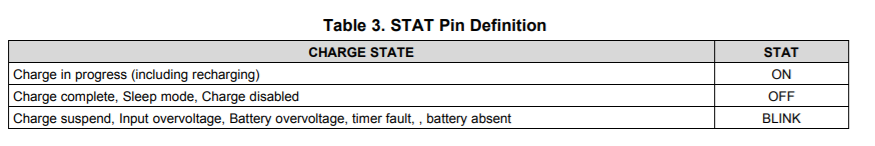

 STAT 引脚闪烁、这意味着一个耦合状态
充电暂停:看起来这仅与电池的温度鉴定相关。  电池处于温度范围内(根据以下)
输入过压:输入为12V。  完全处于适配器电压范围内(根据以下内容)
电池过压:电池电压为6.8V。  不是过压情况。  单元格=浮点。  在1.091V 时测得
定时器故障: 不要相信。  会立即发生。
(两个逗号、删除了什么?):从数据表中删除了什么?
电池不存在: 电池肯定已连接。

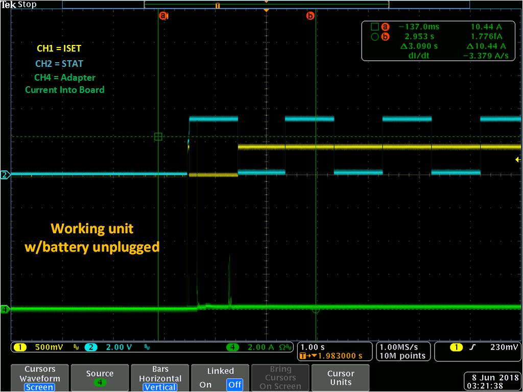

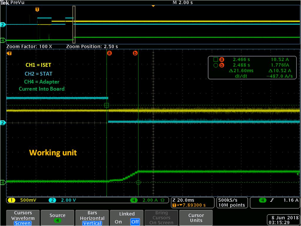

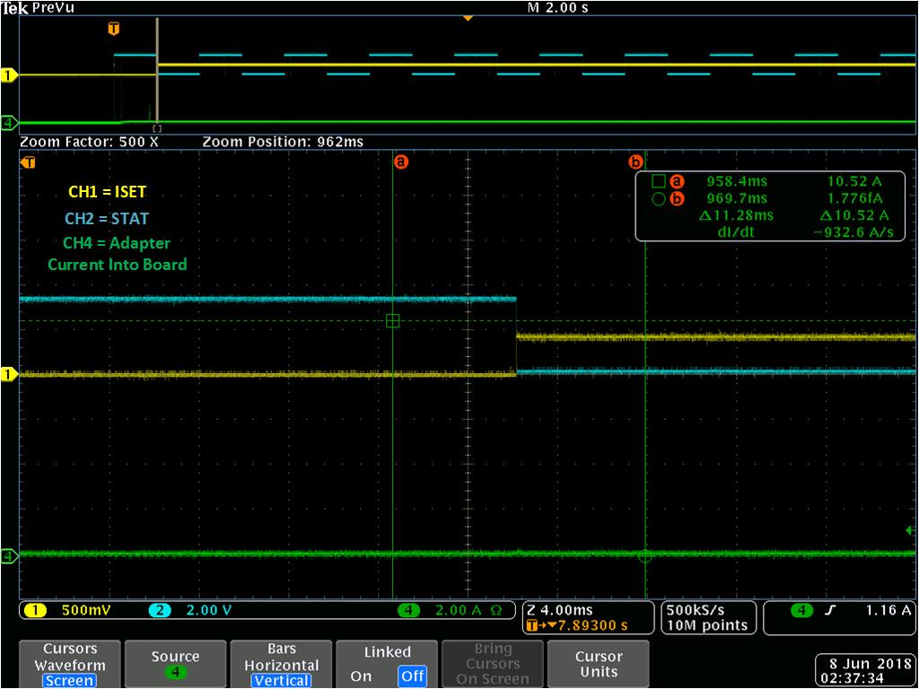

    当我查看适配器输入端的电流测量值时、我确实看到一些浪涌事件超过6A。  它们很简单(10us 和400us)。  但是、这些浪涌事件在充电器被禁用(ISET = 0)时发生。  在400us 浪涌事件后的某个时间、充电器被启用(ISET = 440mV)。  启用充电器后、我看不到充电器转换到预期的充电状态(根据上述条件、似乎都已满足)。
    Steven、
    我又测量了几次是否彻底。  浪涌事件与正常工作单元同时发生。
    我确实注意到、当我拔下电池时、工作单元开始像非工作单元一样工作。  (请参阅下面的)
    将电池插回工作单元:
    但是。 非工作单元肯定连接了电池。

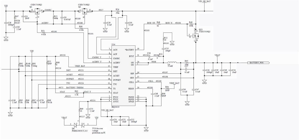

    我想查看您的原理图。 我想必须通过负载开关或 ACFET 导通来控制输入电流浪涌。 这种浪涌可能会损坏系统中的某些部件。
    此外、您是否尝试在工作板和非工作板之间交换 IC? 问题出在 IC 还是电路板上?
    Steven
    您好 Steven、
    随附了 BQ24133原理图的摘略图。  如果您提供了联系信息、我可以通过电子邮件向您发送完整的原理图。  我还通过电子邮件将其发送给我的本地联系人、他们也可以将其转发给您。
    需要注意的一点是、TS 引脚连接到3.3V LDO。  这样、我们也可以在放电期间监测温度(因为 VREF 在电池供电时会消失)。
    我有一个电容器来控制 ACFET 信号并抑制浪涌。  如果不为电池充电、但器件的所有其他功能都能令人满意地工作、这种情况会如何表现出来?
    我确实注意到、数据表建议 ACDRV 和 CMSRC 之间使用500k 或更高的电压、但评估板使用499k、因此我也这么做了。
    我*没有*尝试将组件交换到另一个主板。  在不损坏该区域中的其他组件的情况下拆卸组件相当困难。  我想让 SWaP 成为我尝试隔离器件的最后一件事。
    Daniel
    Daniel:
    我在这个原理图中没有发现任何问题。
    是否可以断开系统与充电器的连接? 此外、将 TS 通过 R88连接到我们的 VREF、移除 R1。 查看是否只有充电器出现问题、或者系统中的某个问题导致了问题。
    我认为交换 IC 将为我们提供 IC 损坏或电路板损坏的更多线索。 测量引脚上的连续性还将提供有关是否涉及 ESD 损坏的数据。

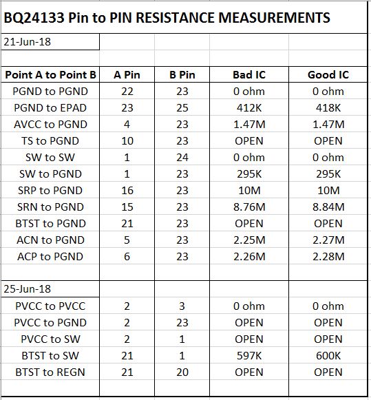

    您能否就我应该在 IC 上执行哪些电阻测量提供一些指导?  AVCC 至 GND? PVCC 至 GND?

    下面是几个测量值的表格。  它不会立即看起来像 ESD 问题。
    感谢您的指导。
    Daniel

    Daniel、您好!
    这些连续性测量非常有用。
    验证以下各项之间的导通性:
    PVCC 和 PGND
    PVCC 和 SW
    BTST 和 SW
    BTST 和 REGN
    SW 和 PGND
    如果电源路径中可能出现任何高电流或高电压情况、则可能会造成一些损坏。
    Steven
    您好 Steven、
    随附测量值。  我没有看到任何不同寻常的东西。

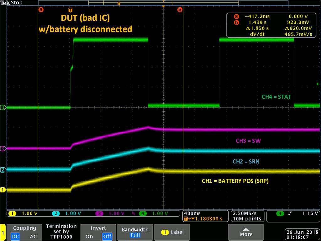

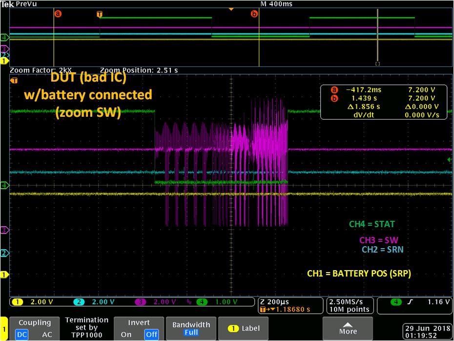

    您好 Steven、
    以下是请求的范围跟踪:
    我首先采用良好装置的波形(技术人员将坏 IC 重新连接到 DUT 时需要等待)。
    接下来、我进行了相同的设置(原始 DUT 具有坏的 IC、在没有电池和使用电池的情况下捕获):
    我确实注意到、SW 引脚处于活动状态的时间非常短(大约600us)。  我放大了以下内容:
    然后、我注意到该活动大约每1.5秒重复一次
    这与 初始上电后完成1.5s 延迟相同。  导致器件不断尝试完成加电序列。  但是、当我们用新 IC 替换 IC 时、不会出现异常行为。
    如果器件外部的电压电平有效、IC 中的什么会导致上电序列重新启动?
    Daniel
    Daniel、您好!
    1.5秒延迟实际上是电池检测例程正在运行、但似乎无法正确检测电池、可能是 SRN 引脚损坏。
    原理图或 IC 行为上没有任何值得注意的东西可以帮助按原样找到根本原因、或者至少不那么明显。 所有其他引脚都具有正确的电压来开始充电、并且 IC 引脚上没有连续性问题。 这表明、与电池检测例程相关的逻辑电路内部存在一些损坏。 问题出在坏的 IC、因此排除了电路板和原理图。 如果您愿意、您可以通过我们的官方流程提交 FA 申请。 请联系现场团队提交请求。
