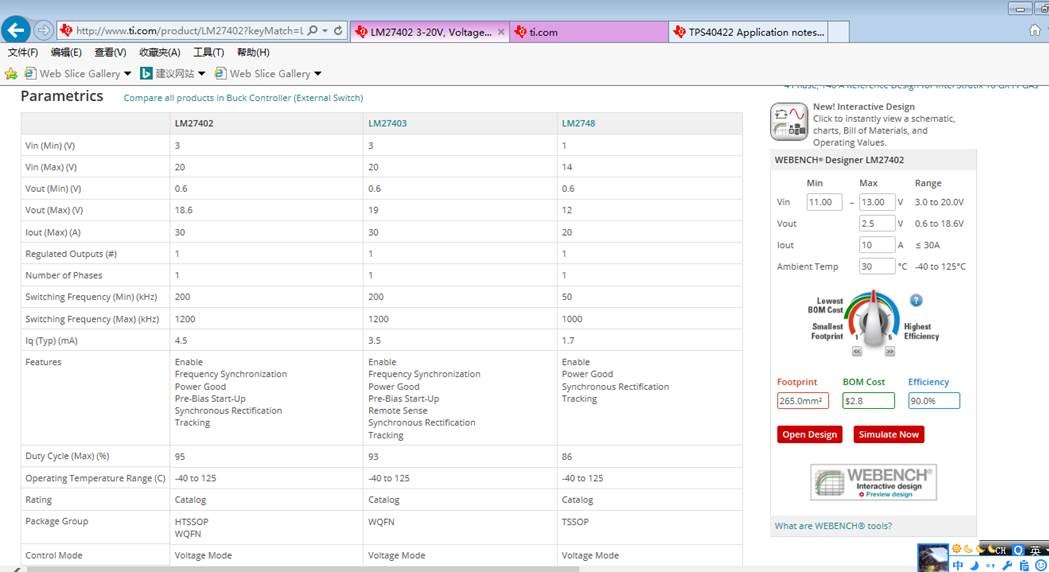

对于12Vin/9Vout、LM27402上的最大电流是多少?
而 Antminer S9使用 LM27402来实现12VIN/9Vout/30A、它们是否在超规格中使用?
    LM27402是一款控制器。 它支持的输出电流取决于外部 FET、电感器额定值以及整个设计中最重要的散热注意事项。
    Mathew
    是,我同意您的意见,但我不知道为什么 TI 官方网站的最大电流注释为30A
    这是为单相控制器提供的标准数字。 随着 FET 技术的进步和正确的设计标准、它能够突破30A 的边界。 控制器可被视为构建块部件、设计人员可自行选择设计来满足其当前需求。
