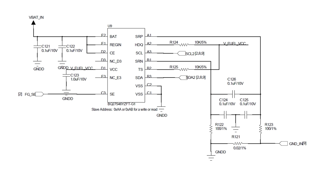

我的 BQ27546-G1器件未进入睡眠模式。  我确认 PACK 配置[SLEEP]= 1且平均电流远低于睡眠电流(= 15mA)。  该器件的功耗为~100uA。  当我测量功耗时、我每秒会看到一次尖峰、表明它仍处于正常模式。
我还需要做些什么才能让它转换为睡眠状态?
    我开始想知道这是否是电路板问题。  这些引脚中是否有任何一个会阻止它进入睡眠状态?
    我可以看到 TS 引脚正在切换、这表明我认为我没有进入睡眠模式。
    在睡眠模式下、TS 引脚应每20秒脉冲一次。 DSG、CHG 和 QUIT 电流阈值设置为什么? 休眠电流<退出电流< CHG 或 DSG 电流。 如果您仍未进入睡眠状态、请提供您的 gg.csv 文件供我们查看。
    这是我的 gg.csv 文件、供查看。
    CHG 电流= 20mA
    DSG 电流= 20mA
    退出电流= 15mA
    休眠电流= 15mA
    e2e.ti.com/.../cal_5F00_01_2D00_09_2D00_18.gg.zip
    尊敬的 John:
    正如 Damian 指出的那样、将睡眠电流减小到一个低于停止电流的值、并确保电路板上的电流低于睡眠电流
    Onyx
    在与 Damian 进行了许多电子邮件和几次电话通话后、我们能够了解测量仪表未进入完全睡眠和休眠模式的原因。
