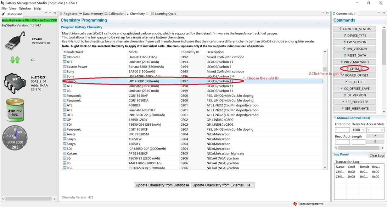

如果 BD Studio 已经具有 Chemistry ID、我们只需选择该 ID、对吗?(请参阅下面的)

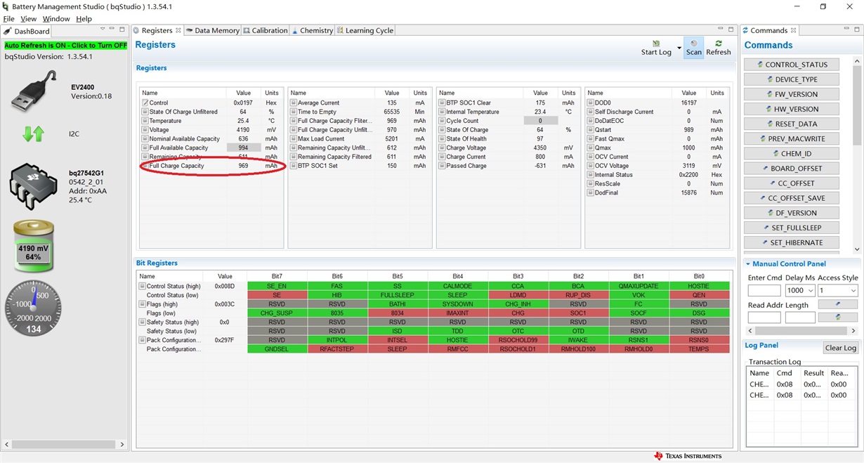

2、chem-ID 中的所有预设参数是否正确? 我选择 Sanyo UR14500p (800mAh)、但为什么它显示不同的容量
    尊敬的 Mike:
    否所有参数未在 chem id 中预设。 您需要配置数据闪存参数、然后执行学习周期以确保监测计的准确性。 请参阅 TRM。 此外、选择化学 ID 后、您需要按"从数据库更新化学成分"按钮
    Onyx
    谢谢、Onyx。 这意味着我们需要 从  电池制造商处获取参数、首先 是是否已列出化学 ID、然后针对新电池(未在 chem-ID 中列出)执行学习周期。我们 需要将学习周期 数据反馈给您、以便将其添加到您的化学 ID 中。
    尊敬的 Mike:
    不需要、您无需从电池制造商处获取信息。 您可以按照我们的工具 gpcchem 的说明运行 rel-dis-relel 测试、该工具将为您的单元格提供紧密的 chem id 匹配(如果有)。 然后、您将运行学习周期课后奖励。

    学习周期或化学 ID 识别 与不同模式下的电流消耗没有任何关系。 该监测计测量您的应用在不同模式下消耗的电流、并相应地更新 FCC 和 SOC。 下面是您需要做的事情、以使您的产品出门。
    使用 gpc chem 标识您的 chem ID
    -按照附件中的说明执行学习周期。
    e2e.ti.com/.../8015.LearningCycleOverview_5F00_.pdf
    -按照博客中的说明评估监测计的准确性。
    e2e.ti.com/.../how-accurate-is-your-battery-fuel-gauge-part-2-2
