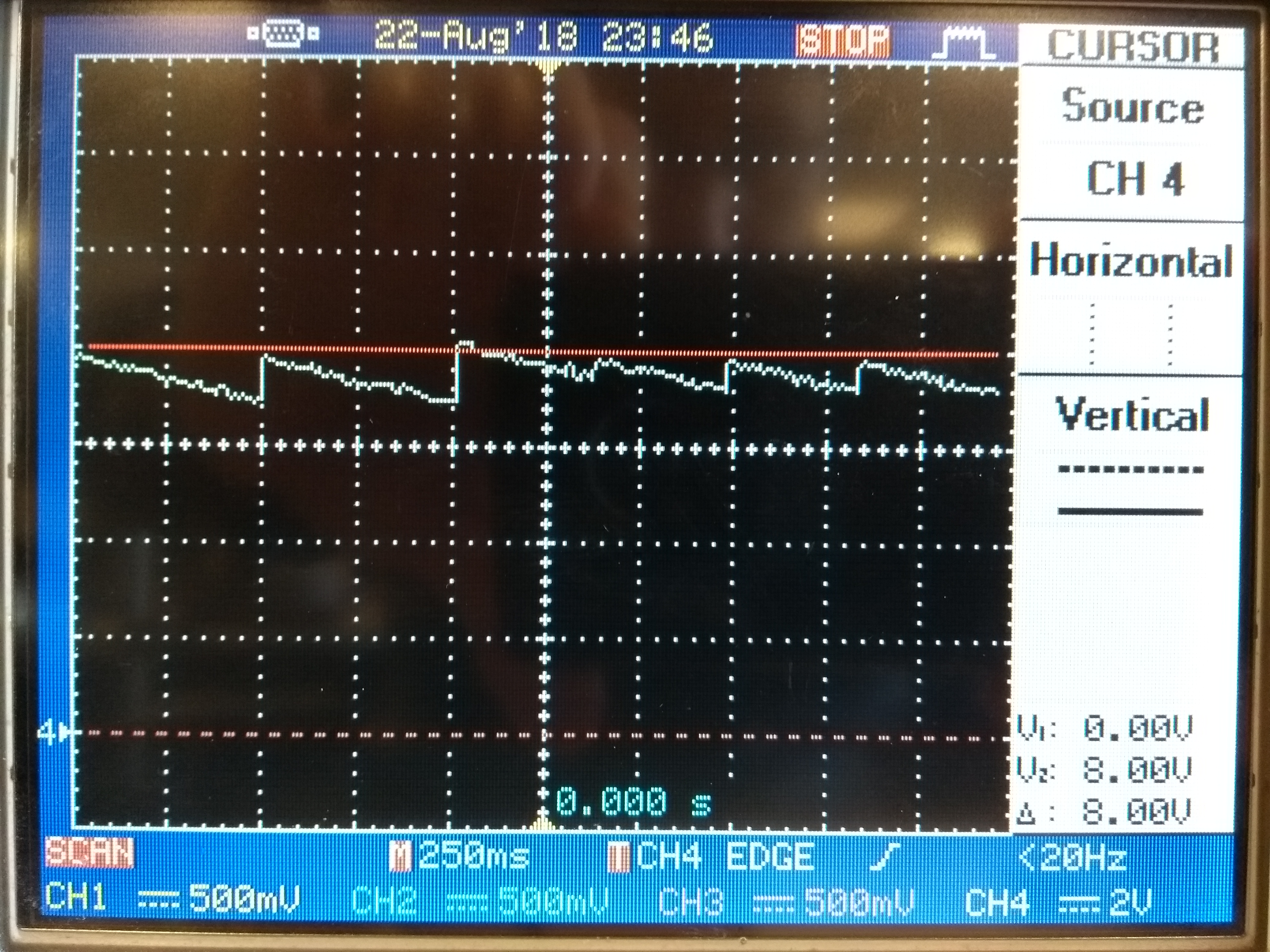

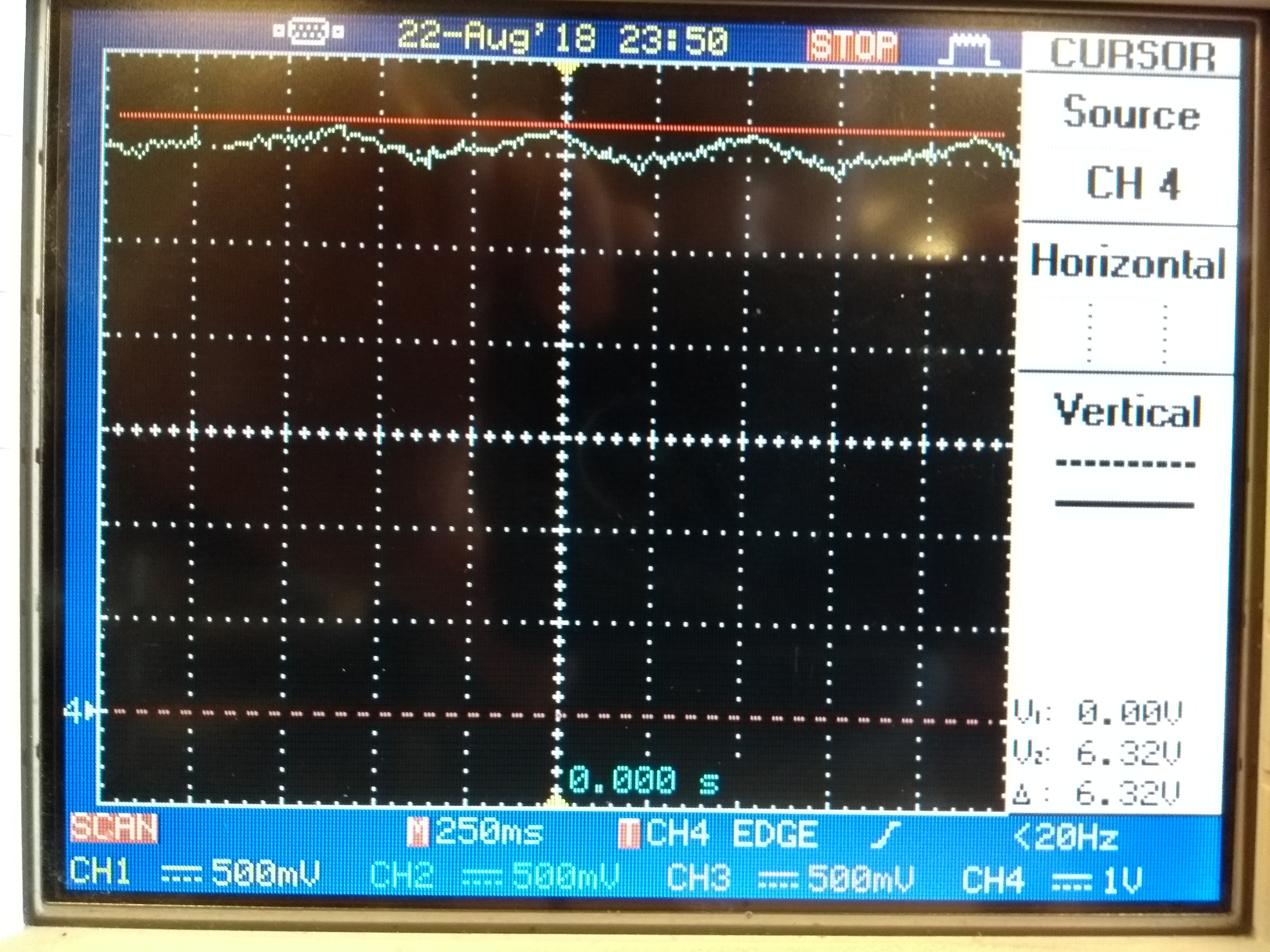

问题在于、空载(5V 标称值)时的输出电压约为6V@220VAC 和7.5V@85VAC、并且具有明显的低频纹波(请参阅所附图像)。
输出电压@85VAC/50Hz
Output (No load) @85VAC/50Hz
输出电压@220VAC / 50Hz
Output (No load) @220VAC/50Hz
您知道这种行为的原因是什么吗? 在如何继续或衡量什么方面有任何建议或建议?

    您好、Alejandro、
    感谢您考虑使用 TI 的 UCC28911开关。
    您对 PMP10467设计所做的修改(分离大容量电容器、组合输出电容器)应该不会对操作产生重大影响。
    我认为、您在无负载时看到的高纹波可能是 VS 输入端的杂散电容过大所致。 该控制器取决于感应辅助绕组电压“拐点”进行调节(参见数据表第17和18页),VS 上的电容将使“拐点”变得平滑。 电容过大可能会使视在感应点压低,并“欺骗”控制器,使其“认为”输出电压太低。 这提高了平均调节水平。
    它还会在检测中引入延迟、以便内部控制律在最小频率和更高频率之间波动。 这可能导致输出纹波的锯齿形、其中升压实际上是一系列高频电流脉冲的快速上升斜坡、然后是最小频率、最小振幅脉冲的缓慢下降斜坡。
    请检查 PCB 布局、以确保连接到 VS 输入端的网络与 GND 和其他节点之间的铜面积最小。 确保 VS 网络下方没有 GND 层。
    空载时电压升高的另一个可能原因(除纹波问题外)可能是最小负载电阻不足。 UCC28911的最小工作频率介于360至500Hz 之间。 它无法以低于该速度的速度进行切换、并且必须在每个脉冲上提供最小峰值电流。 当没有施加外部负载时、必须存在内部最小负载以吸收该能量、否则输出电压将上升。 PMP10467使用3K 电阻作为最小负载。 您的特定电路板每周期可能会产生稍高的能量、3K 预载可能不够。 尝试将预载电阻减小至2K、以查看空载调节是否有所改善。

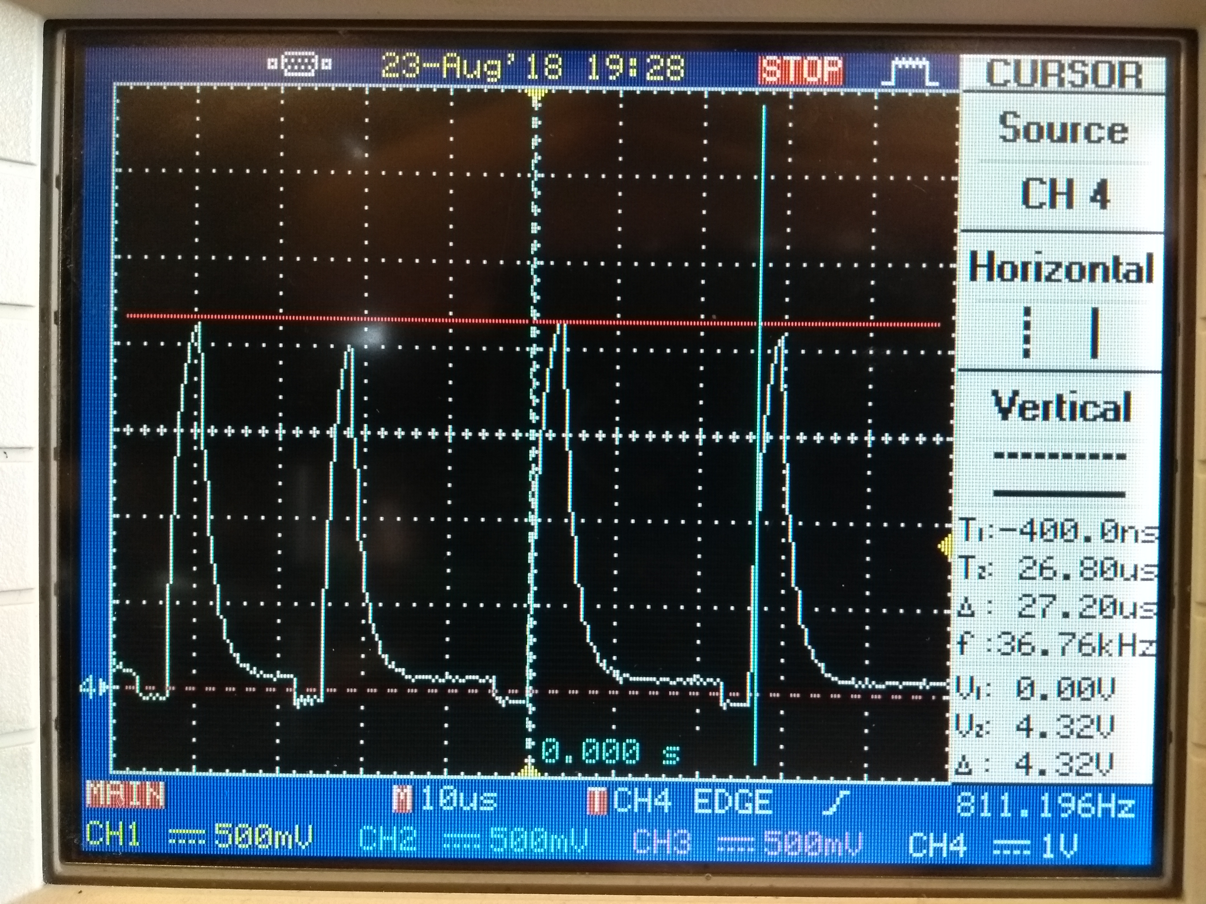

    2) 2)接下来、我尝试测量变压器和 IC 引脚上引脚 VS 的波形。 这些是信号:
    变压器上的引脚反馈 @85VAC/50Hz
    VS_No_Load_85VAC_Trafo
     变压器上的引脚反馈 @220VAC/50Hz
    VS_No_Load_220VAC_Trafo
    IC 上的引脚 VS (N°5)@85VAC/50Hz
    VS_No_Load_85VAC
    IC 上的引脚 VS (N°5)@220VAC / 50Hz
    VS_No_Load_220VAC

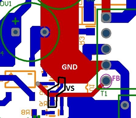

    因此、我担心您提到的杂散电容以及该节点的 PCB 布局。 目前、该特定网络的设计如下所示:
    PCB_Layout_VS
    控制 IC 和与偏置、反馈和缓冲器相关的组件位于底层(蓝色)、而包括变压器在内的输入和输出组件位于顶层(穿孔)。 我应该更改布局吗? 是否存在其他可能的问题?

    您好、Alejandro、
    感谢您提供详细的示波器截图。 是的、VS 波形看起来严重失真、控制器无法对反射的辅助电压进行合理采样以调节输出电压。 VS 波形应该看起来像变压器辅助波形(在 FB)的稍微平滑的版本、除了波形的所有负电压部分被钳位至大约-0.25V。
    您可以看到、当内部 MOSFET 导通时、钳位器件正在工作、但谐振铃的负极部分不会出现在 VS 信号上。 它显示上升和下降时间非常慢。 这表明 VS 上的电容很高。其中一些可能来自示波器探针电容可能为10~15pF。 其中大部分来自 GND 平面(红色铜层)与 VS 焊盘和网络轨道的重叠。
    我建议您从 VS 焊盘和导轨区域上方移除 GND 平面覆铜。
    我希望波形会显著改善。 但是、请注意、探头仍会向 VS 添加一些小电容、因此信号可能比现在更干净、但仍会在一定程度上失真。 因此、稳压电压可能仍与目标稍微偏离、但不会达到现在的水平。 最佳性能是在 VS 上未连接探头。
    注意:我在 VS (~2pF)上使用了低电容有源探头、但它也只有1MEG 阻抗到 GND (而不是10Mohm)。 因此 VS 信号几乎不失真、但1MEG 与 GND 会改变 VS 电阻分压器分压比、输出电压会略微增加。 如果您有低 C 探针、请注意这种(临时)效应。 (此外、有源探头的峰值限制为40V、因此请勿在高电压节点上使用它!)
    我不确定对 VS 信号的任何其他影响。 AUX 绕组轨道与 VS 轨道的交叉可能会产生一些影响。 您可以通过切断红色 FB 轨道并使用从 T1-FB 引脚到 R5过孔的导线来测试这一点。 将导线布置在远离 VS 轨道的位置、看看它是否有所改进。
    祝您好运。 请告诉我们这些信息是否有助于解决您的问题。

    感谢您的关注。 我刚刚完成了 SMPS 的一些新原型的组装、并根据您的建议和数据表重新设计了布局。 现在、它看起来是这样的:
    自从我进行了这些更改后、运行得到了改进、但我仍然看到、电源在无负载(大约5.3V 至5.45V)下的稳压超过+5%。 在这种情况下、输出端的纹波几乎会降低、但我还有大约400mVpp @~75%的负载(仅举一个示例)。 到目前为止、它似乎具有更好的功能(我仍然没有测试所有内容)、但我将继续跟踪和去抖以调整输出。 像往常一样、我们非常感谢您的任何帮助。
