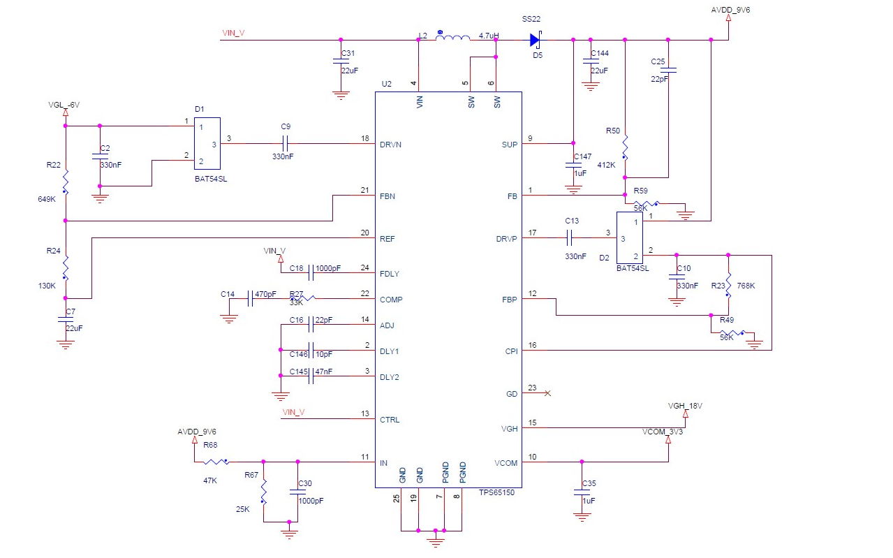

大家好、
目前、我使用的是 TPS65150器件、我已将其设计为可获得该器件
AVDD=9.6V
VGH = 18V
VGL=-6V
VCOM=3.3V
我能够正确地获取所有电压。
但是,当我根据公式修改 VGH 的电阻值以使 VGH =21V 时,我不会获得该电压。
即使 Vcom 未正确获得、其预期电压也是3.3V、但我得到的单位是毫伏。
但是当我更改电阻器值时,我将获得 VGL=-7.8V。
我无法说明问题是什么,请您提出建议。
我已附上原理图供您参考。
Karthik

    您好 Karthik、
    您看到的最可能原因是一个电荷泵级不再足以生成 VGH = 21V。 您需要使用两个电荷泵级、如数据表的图34所示。 或者、您可以将 AVDD 升压输出电压增加到11V - 12V 左右、以便能够使用单个充电级生成 VGH = 21。 我希望这可以解决您看到的问题。

    感谢您的回复。
    当时我尝试将 AVDD 电压增加到10.2V、所有电压都正常、但无论负载如何、IC 都会升温至85°C 至90°C 左右的极高温度。
    但液晶屏工作正常,唯一的问题是为什么 IC 变得很热?
    IC 通过 Vin=5V 供电
    根据 LCD 数据表、AVDD、VGH、VGLand VCOM 的电流要求以毫安为单位。 随附的 LCD 电气特性供您参考。
    请建议 如何解决此加热问题。
    **即使未连接 LCD,IC 也会变热

    您好 Karthik、
    您提到:" 无论负载如何、IC 都会被加热至85°C 至90°C 左右的极高温度"
    这样、您是否意味着当没有负载连接到电源轨(即没有 LCD 显示屏)时 、IC 仍会变热? 这会非常奇怪。
    电压轨上必须有大电流才能使 IC 像这样加热。
    我不确定是什么导致它变热、但我建议测量 VGH、VGL AVDD 电源轨和输入电源 Vin 上的电流、以确定电流的流动位置、并查看调试过程中的下一个步骤。

    您好、辽卡特、
    当我将 AVDD 的电压更改为接近10V、VGH 的电压更改为接近20.7V 且 LCD 打开时、您完全可以纠正电荷泵问题。
    感谢您的建议。
