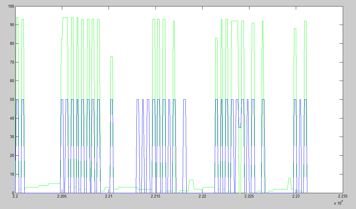

  当外部平衡打开:Ω 时、bq76930电池电压似乎上拉
绿色曲线是电池电压-最小(电池电压)(mV)、
当蓝色曲线上的点= 50时、表示该电池上的平衡处于打开状态。
采样周期= 1000ms。
为什么会这样呢?

    我不确定我是否理解了这个问题、但如果您每1000ms 采样一次、您将每4个平衡周期采样一次。 有关时序的说明、请参阅应用手册 www.ti.com/.../slua775。 请注意、在图5中、当电池平衡时、该电池的输入会拉在一起。 对于差分滤波电容器、这会影响其他 VCn 引脚上的电压、直到滤波器稳定、您将看到引脚电压上的尖峰。 当为 bq76930的测量关闭平衡时、电阻会拉入电容器、输入电压会恢复正常。 如果测量开始时滤波器未稳定、则将捕获到异常电压。 由于测量从每个组的底部电池开始、底部电池显示的效果最大。
    我认为此描述应该涵盖电压变化、如果不是、请回复并进行澄清。

    我已经再次尝试、发现在平衡电池5时、电池6的电压被上拉(大约150mV)、
    我的 PCB 布局可能有一些不好的地方。
    您好、Albert、
    在电池组边界处、通用路径电阻将允许一个电池平衡影响下一个电池平衡、例如、电池5平衡可能会根据您的指示改变电池6电压。 请参阅 www.ti.com/.../slua749 图8和相关说明。 它可以是 PCB 布局或 PCB 与电池组件的连接。 您可能需要进行测量才能找到它。
